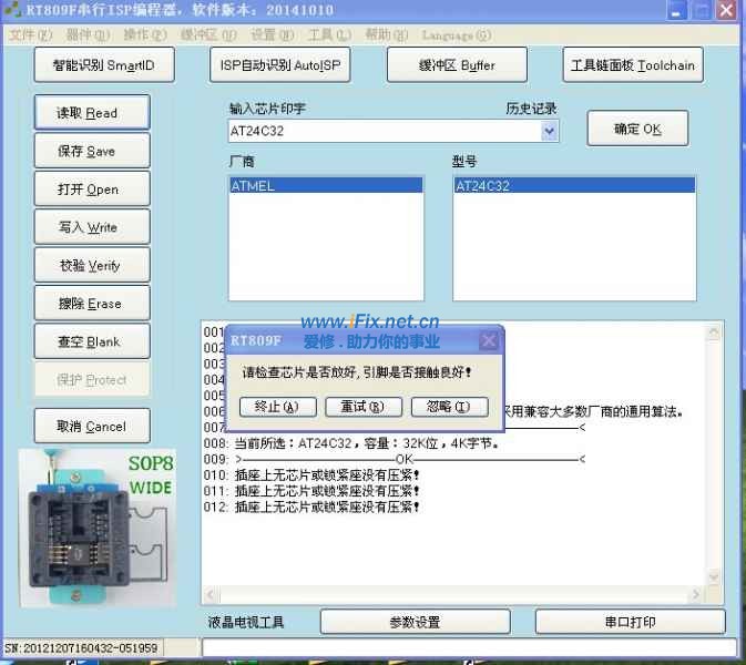

RT809F不能读写FM24C32A,按忽略可以通过。如何解决?

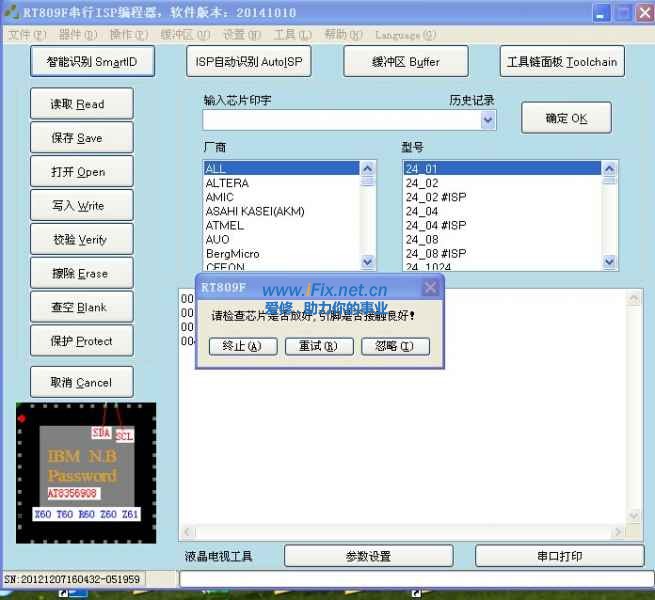

发表于: 2014-10-19 22:24:24
截图

 楼主| 发表于: 2014-10-20 15:21:22
现在我发截图,看看是什么原因。

 楼主| 发表于: 2014-10-20 17:18:35
您的意思是说FM24C32A可能有问题?
举报
 楼主| 发表于: 2014-10-20 18:41:48
这个芯片在TOP2004、西尔特3000U上可以正常读写。
举报
发表于: 2014-10-20 18:47:15
你现在遇到的问题不是809F不能读写,而是引脚接触检测过不去,完全不同的概念。
遇到引脚接触检测过不去的情况,先找个同类型的其他芯片读写,根据结果执行步骤1或者步骤2:
1、如果引脚接触检测可以通过,接下来请对比该芯片与同类型正常芯片,各个引脚与GND脚之间的正反向数值,你会发现肯定有较大差异;
2、如果所有芯片离线读写时引脚接触检测都过不去,可以拆开809F,检查背面的Q14(NPN)和Q19(PNP)是否损坏。
举报
 楼主| 发表于: 2014-10-21 08:10:36
把周围8个三极管都换了,现在可以快速读写芯片了,没有发现问题。NPN:J3Y    PNP:2TY
举报
发表于: 2014-10-21 08:23:42
长胡子维修 发表于 2014-10-21 08:10
把周围8个三极管都换了,现在可以快速读写芯片了,旧的拆下测量了一下没有发现问题。NPN:J3Y    PNP:2TY
感谢反馈,问题解决了,请编辑一下自己的主题!
