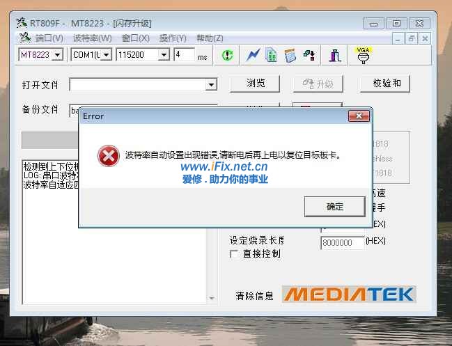

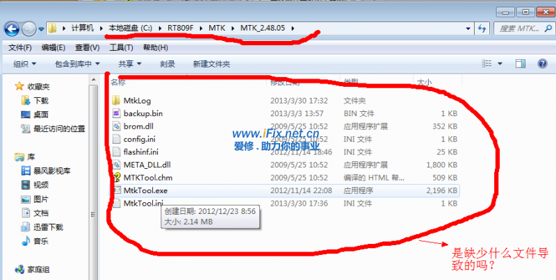

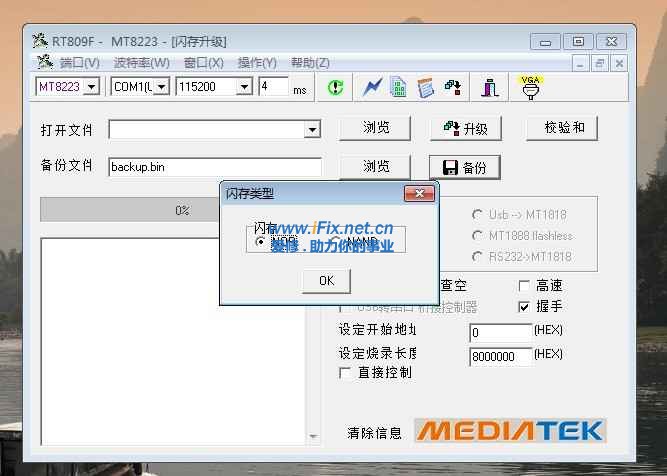

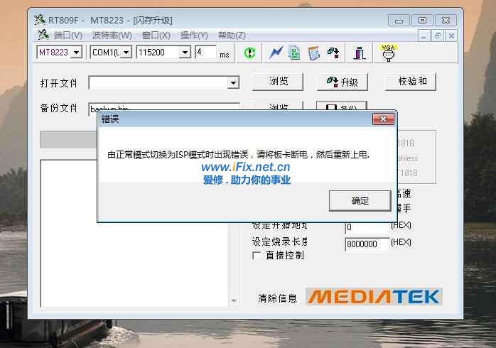

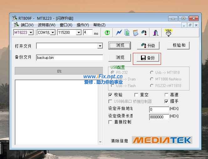

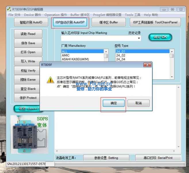

今天顾客送修两台用于工厂车间监控一模一样的TCL王牌液晶电视,已经修好,礼拜一才过来取,现留在店里,看着手痒,想用809F读取原机程序。可是遇到麻烦,读取不了。特求赐教。该机具体配置如下:型号L19P21,机芯MT23L,LTM185AT05三星屏,主芯片MT8223LFMU,外挂Winbond25Q32存储。主板版号:40-MTK23L-MA12XG。联机读取过程截图如下 QQ截图20130330192113.jpg QQ截图20130330192200.jpg QQ截图20130330192216.jpg QQ截图20130330192228.jpg QQ截图20130330192240.jpg

使用MTK官方软件2.48.05试下,注意VGA线序,通常是模式D,4、11脚。

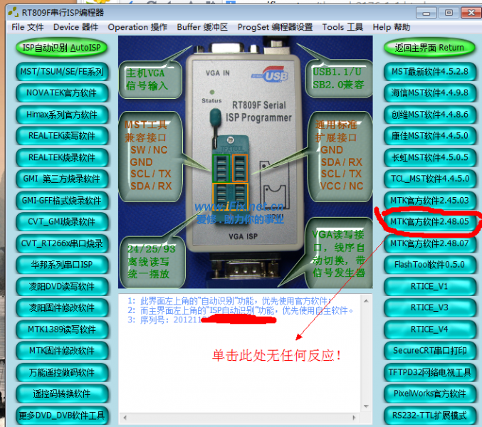

已经用500P读出数据了,http://www.ifix.net.cn/thread-2199-1-1.html。809F联机后唯独点击那个MTK官方2.48.05没反应,点击其他可以出现对应读写软件界面。

 楼主| 发表于: 2013-3-31 11:27:23
如图示: QQ截图20130331112427.png QQ截图20130331112600.png
发表于: 2013-3-31 11:28:25
关掉杀毒软件
