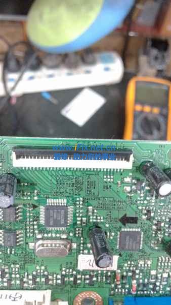

如题 , 原装的PHILIPS  202E(此板是带触摸按键的)   rtd2545lh+rtd2122l芯片 ,正常备份出MCU   写入到同板号的   明基 2025 上面(明基的这个是普通按键的)
就是无法正常使用触摸 按键
程序是确认写过来了, 这个触摸是由谁控制的啊,跟其它的几个EEPROM 有关系吗? 那几个EEPROM 我全换过了
现在搞不明白了, 请各位帮我找找原因吧,

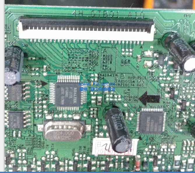

在些先谢过了 驱动板板号.jpg 这个是板号  4h.0tb01.a10
 楼主| 发表于: 2014-9-20 17:20:13
板号.jpg 重传一下,看不清。。

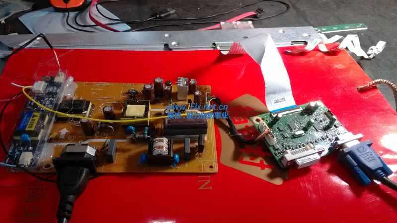

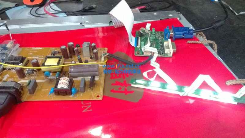

整图BENQ 2025 刷机触摸不灵.jpg 这个是 benq 2025 的,写了PHLIPS  2025 的程序后,(philips  的是带触摸按键 的)仍然无法使用触摸 ,触摸按键灯也不亮的。。
philips 触摸按键好用.jpg 这上PHILIPS  2025的 触摸 正常亮灯,且按键有效的
 楼主| 发表于: 2014-9-20 17:23:09
已经将同板号的PHILIPS  的带触摸的MCU 程序 备份好,确认已经写到BENQ 的这个板上了,  且更换了板上的三个八脚 的 EEPROM
仍然无法 解决触摸问题
请教这是什么问题 , 请各位提点一二,在此先谢过了
