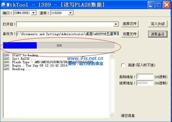

使用RT809F在线读写移动MTK方案1389DE-P(有图解)
发表于: 2014-9-9 14:03:47

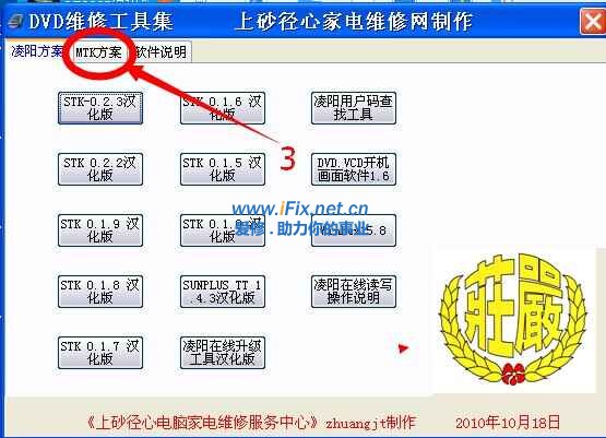

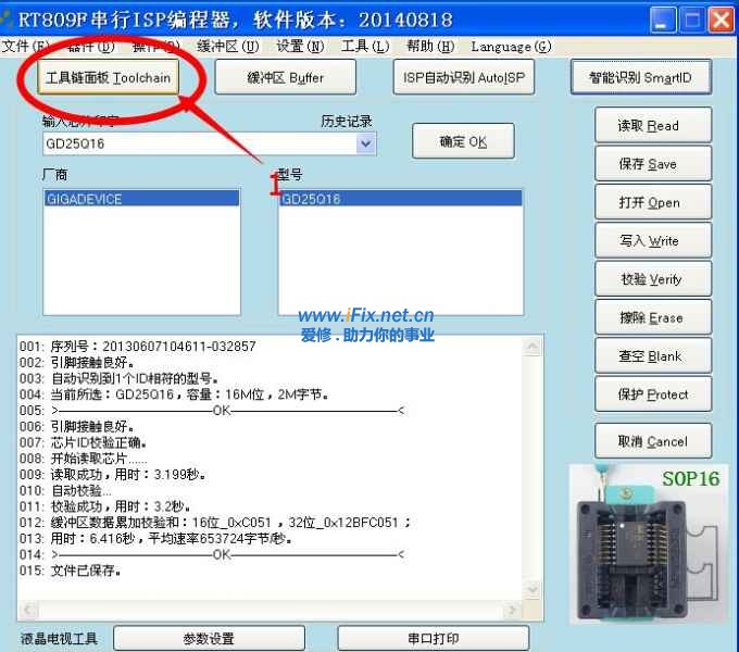

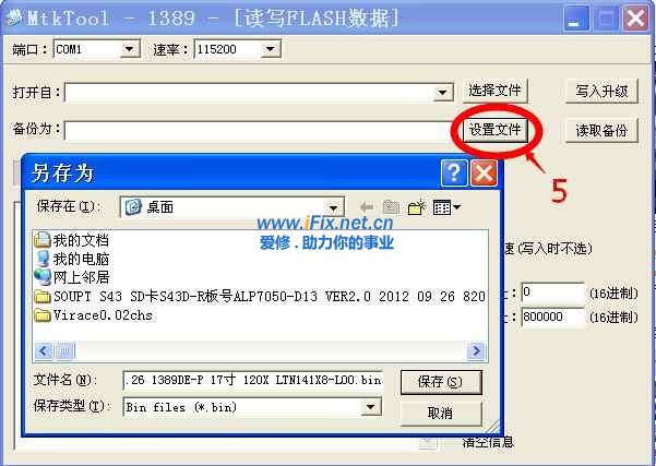

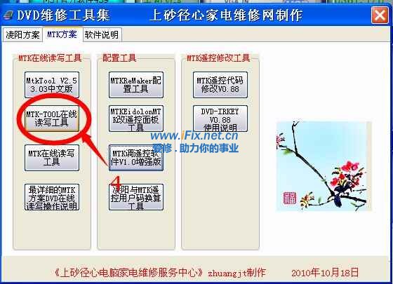

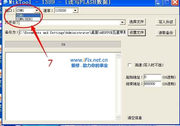

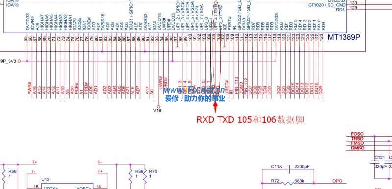

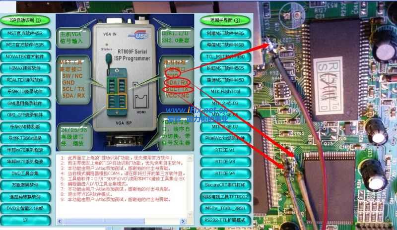

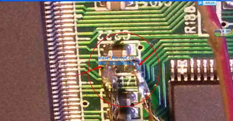

有的板子可以仔细找一下标注有“TX、RX”焊点,将连接线直接接到焊点上。如果这个标记也找
不到,那可以连接到 MT1389 芯片的引脚,具体脚位是:216 脚的
MT1389 芯片 101 脚是 RX、102 脚是 TX;128 脚的 MT1389 芯片 89 脚
是 RX、91 脚是 TX

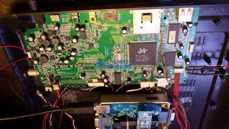

飞线太粗,1389的引脚外电路板走线很细,不知这位仁兄是用什么线连接的?

 楼主| 发表于: 2014-9-12 08:56:15
找不太细的线 移动的光头主轴连线大小就可以 我接线不在引脚上 我再上图你看看
发表于: 2014-9-12 19:40:19
谢谢你!我看你好像是用表笔之类的连接啊!对于1389机芯,它实在没有8202方便。
