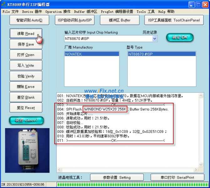

板号:LG W1952TQ V1.0,主芯片FE251NOH-LF,实际为NT68670,外挂存储器W25X20

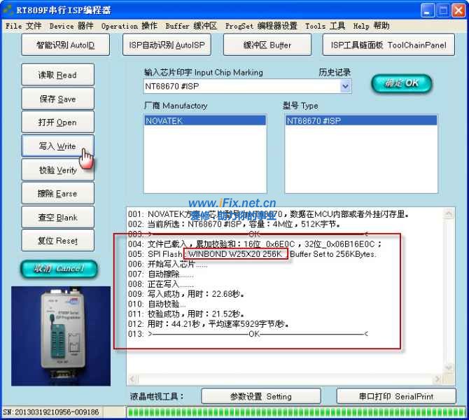

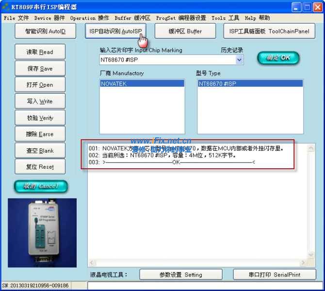

A、烧录方法概要:“ISP自动识别” ——>"打开"待烧录程序文件 ——>"写入"

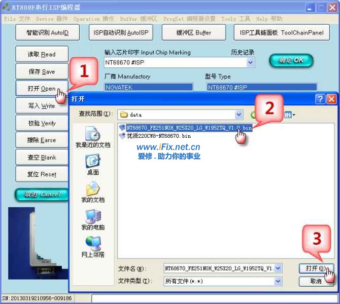

第二步:选择待烧录的程序文件:
第三步:点击写入809F会自动擦除、写入、校验,您只需等待烧录完成即可:

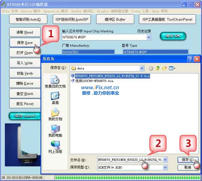

B、备份方法概要:“ISP自动识别” ——>"读取" ——>"保存"
图片同A、第一步
第二步:点击读取809F软件会读取并自动校验一次:
