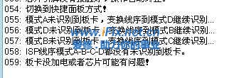

自收的一台杂牌液晶电视,17寸的,AV正常,切换到VGA状态下接主机没有信号,不显示,偶尔显示一下,排除接触不良的问题,用809F做信号发生器用,可正常显示测试信号。我想写个数据试下,可接上电脑,总是连不上驱动板。为何

ISP在线读写成功的条件:
1、板卡的主芯片支持ISP功能;
2、固件开放了ISP通道(部分机型需要在菜单开启ISP);
3、ISP通道连接正确(VGA、HDMI、DVI、板载ISP接口);
4、编程器软件可以支持;
5、用户操作方法正确。
ISP读写方法,学习起来要比通用编程器麻烦些,但学会以后,可以有效的提高工作效率。
