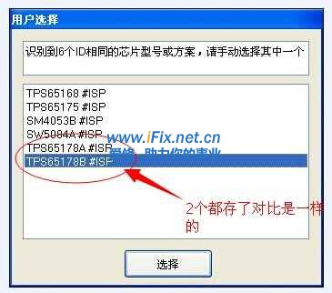

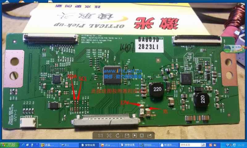

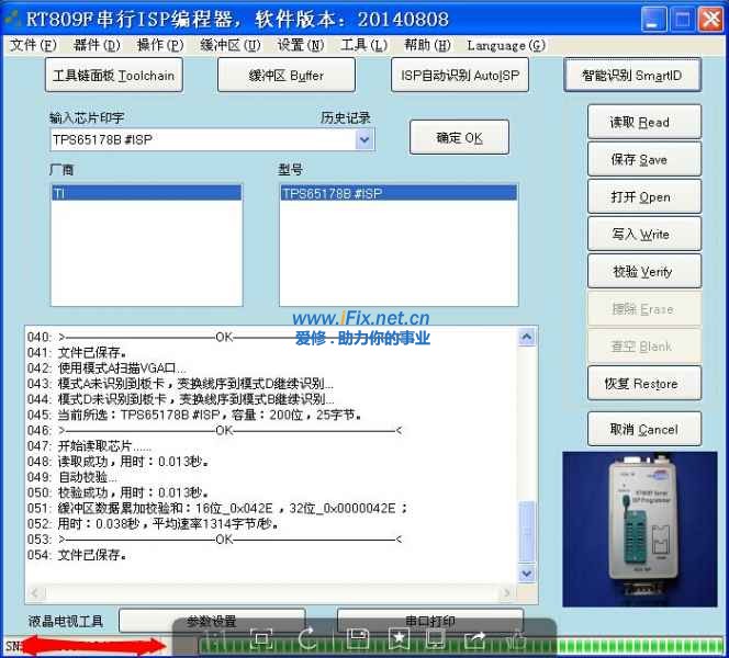

(LC420EUN(SE)(F1)屏)LG 32 37 42 47 55 FHD TM120 VER0.3 6870C-0401C 2011 10 26_TPS65178_逻辑板
都是看教程搞的如还有不懂仔细阅读以下教程
RT809F使用教程—逻辑板电源芯片和EEPROM在线读写_以LG屏常用的TPS65178为例_TPS65175
http://www.ifix.net.cn/thread-14082-1-1.html
(LC420EUN(SE)(F1)屏)LG 32 37 42 47 55 FHD TM120 VER0.3 6870C-0401C 2011 10 26_TP.rar (288 Bytes, 下载次数: 165)

请问t08的那个存储器也一同刷吗?有数据吗?我的是6870c-0401c班号,配屏lg lc550eum
 楼主| 发表于: 2014-10-15 11:01:44
你说的是不是U5的那个IC? U5是24C是有数据的 你可以一起存了
发表于: 2014-10-24 13:56:32
太强大了809F,逻辑板上的数据也能刷!
发表于: 2015-2-9 22:43:20
我验证了几天都不成功
能不能给一个详细的接线图
