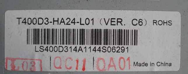

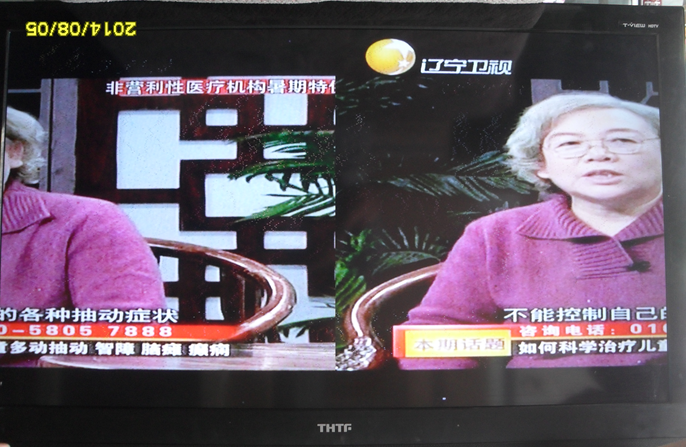

THTF(同方)LE40TL1600,不定期出现图像分家,左半幅图像跑到右面,右半幅图像跑到左面,该机使用夏普T400D3-HA24-L01屏,请大师们指导一下,先致谢意!

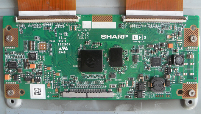

用工装测试主板正常,用测屏仪判断逻辑板故障,该型号逻辑板超贵,请高手指点如何维修。

历时一个半月,终于取得真经:在工厂技术支持指导下,一烙铁解决问题!

我有修过,把一个焊一下就好。

以前修过两次,逻辑板上短路一个电阻就OK
