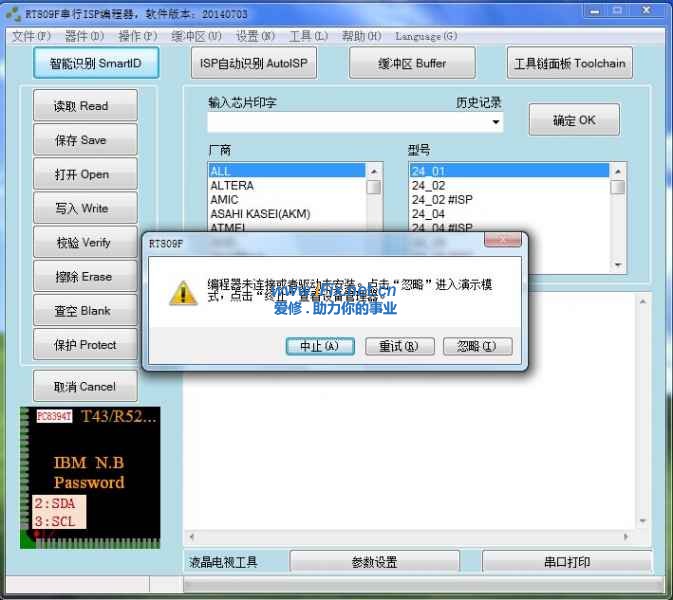

第三步:很多朋友碰到这样的问题,明明驱动都正确安装了,打开编程软件时还是提示这个:(其实我就是这样的,换了电脑和系统还是一样)没有关系,这个很好解决!
点击“中止”会弹出这个框:

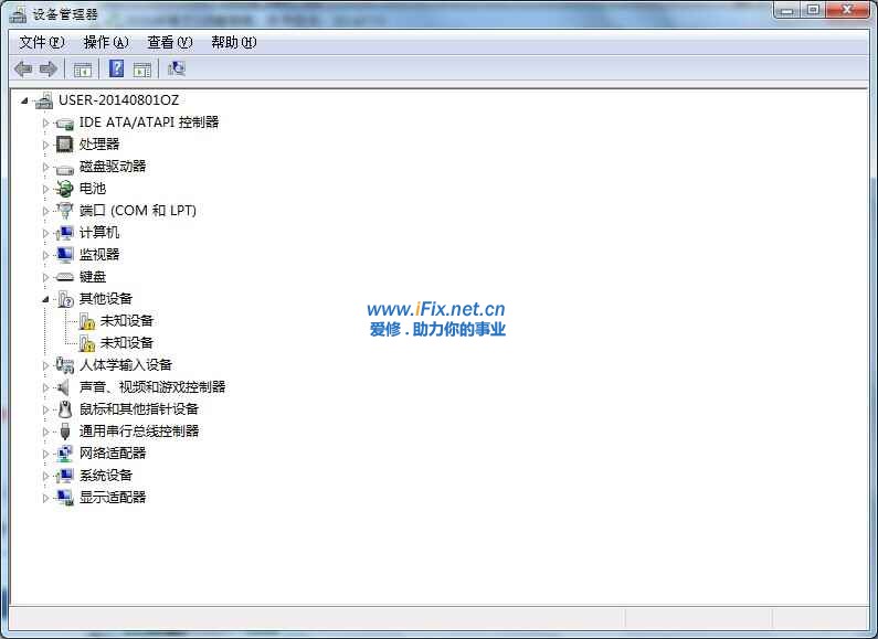

有2个未知设备。这时候看第四步,很关键
第四步:另外再安装一个驱动,下面就是驱动:
                                  5.jpg CDM20828_Setup.rar (1.82 MB, 下载次数: 2980)
发表于: 2014-8-2 10:03:36
问题根源就是你先插上了编程器,后装的驱动。软件安装时有相关提示却不照办!
