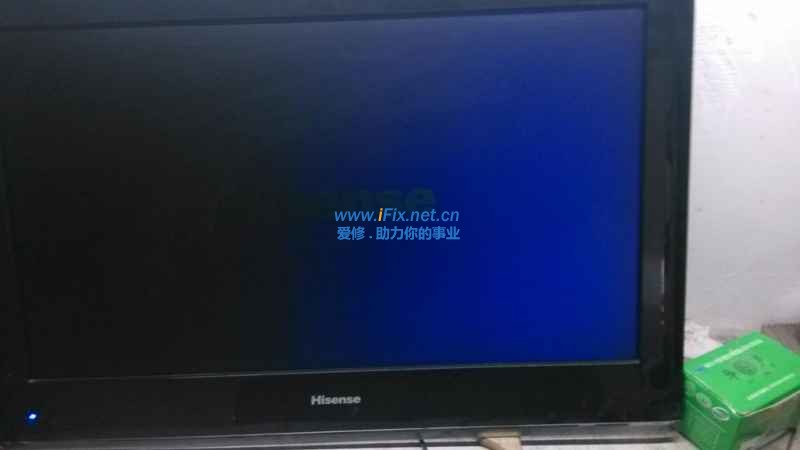

海信26V78K开机右侧亮一半后黑屏,无背光,声音正常,一体板820.1977, 12V正常,5V正常,STB 4v, SW 5V ,将OZ9938取消保护,能看到图像但左侧暗右侧亮些,整体图像非常暗。
见图

高压减测回路的贴片电容坏.8个全换 丶位C832.其它忘了.看板就记得
发表于: 2014-7-8 22:14:07
高压检测电容,就是102的贴片电容,
