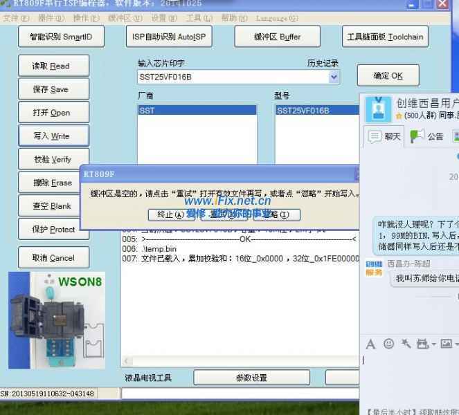

请帮我看看这应是那里问题。谢了。

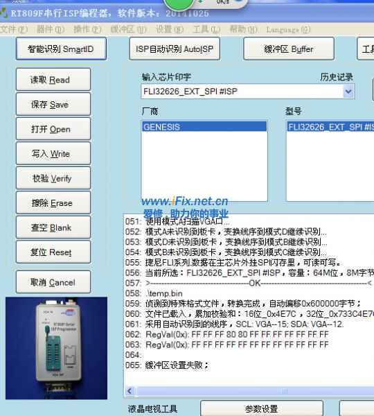

这将芯片拆下来,写HEX格式不能被识别?
 楼主| 发表于: 2015-3-27 08:44:35
因为你的HEX文件是有偏移的,直接离线写入不了,请在选择FL32626那个型号后,拖入这个特殊的HEX文件,809F软件会提示侦测到特殊文件格式,自动偏移后载入到缓冲区,然后你再保存为BIN文件,这个文件就可以离线写入了。
问题出在创维使用GENESIS IDE软件生成的HEX文件本身,需要偏移0x60000字节地址以后,才是FLASH的最终数据。
