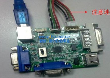

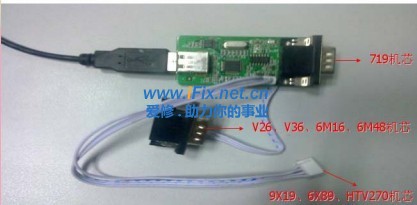

获取开机打印信息需要我们准备的硬件:1,电脑 一台 2,液晶电视的ISP升级工具一个。大家都清楚电脑是什么东西我就不多说了。那么ISP升级工具呢?常见的ISP升级工具其实就是一块USB转串口的的转接板。通过它对主板的FLASH进行升级,其实就是利用它来建立电脑USB口和主板主芯片串口之间的通讯,当通讯正常后,主芯片会将程序在计算机的控制下写入到FLASH内。下面贴几张不同厂家的ISP升级板照片。他们在很多时候其实是通用的。
1.jpg 兆驰MST方案升级板
2.jpg TCL 熊猫等康冠代工机器升级板
3.jpg 创维液晶通用升级小板
122118w7p19d9s7doff9rc.jpg RT809F 的朋友设置下线序。
总之用上述小板是用来来建立电脑和主板主芯片之间通讯的。从这个意义上讲它们的作用是相同的!(不同的小板会因小板上所用转换芯片不同,而对应不同的电脑驱动程序)
