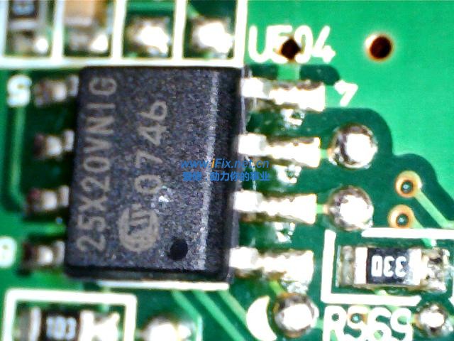

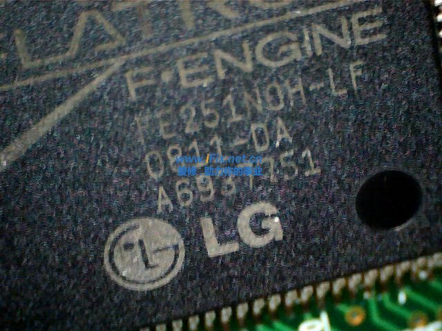

我今天在用RT809F备份程序时发现了一个BUG。
显示器型号:LG  W1952TQ
驱动板板号:EAX43086501(1)  071130
主控型号: FE251NOH-LF
闪存型号:W25X20V
RT809F软件版本:20130303正式版 + 20130307升级补丁

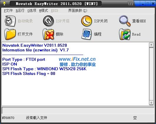

通过官方软件读取的记录如下:
Novatek EasyWriter V2011.0520
Information file (ezwriter.ini)  V1.7
Port Type : FTDI port
ISP ON
SPI Flash Type : WINBOND W25X20 256K
SPI Flash Status Flag = 00
ISP OFF.
Check Sum:6E0C
Check Sum(With Out FE2P area):0000
Read finish.
File Saved.
官方软件检测到Flash是W25X20, 读取出来的文件是256K,自主软件显示“数据在MCU内部的闪存里”,读取出来的文件只有128K。
我对比过128K和256K的前128K完全一样。就是自主软件读取不完整。希望新版本能修复此问题。

发表于: 2013-3-15 12:14:13
请在NT官方软件读取时截图,看看软件左下方的主芯片型号是否为NT68670。
NT68670测试用的是优派的板子,确实没有使用外挂25芯片,而是在主芯片内部。
 楼主| 发表于: 2013-3-15 14:26:28
NT68670测试用的是优派的板子, ...
截图已上传,确实是显示NT68670

发表于: 2013-3-27 12:25:14
http://www.ifix.net.cn/thread-2003-1-1.html
LG W1952TQ V1.0驱动板已经买到,软件修正完毕,130327之后的版本,就可以正常读写NT68670和FE251,而不管是内置FLASH还是外挂25方式。谢谢您的报告,特加10分,以兹鼓励。
