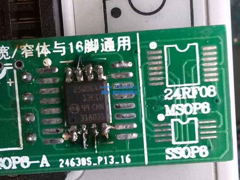

这个BIOS是什么型号的啊,刷的时候编程器提示器件库未找到对应型号,有图有真相,BIOS是联想G490主板的,好板想备份下来,结果遇到拦路虎了,请大师们指点一下。

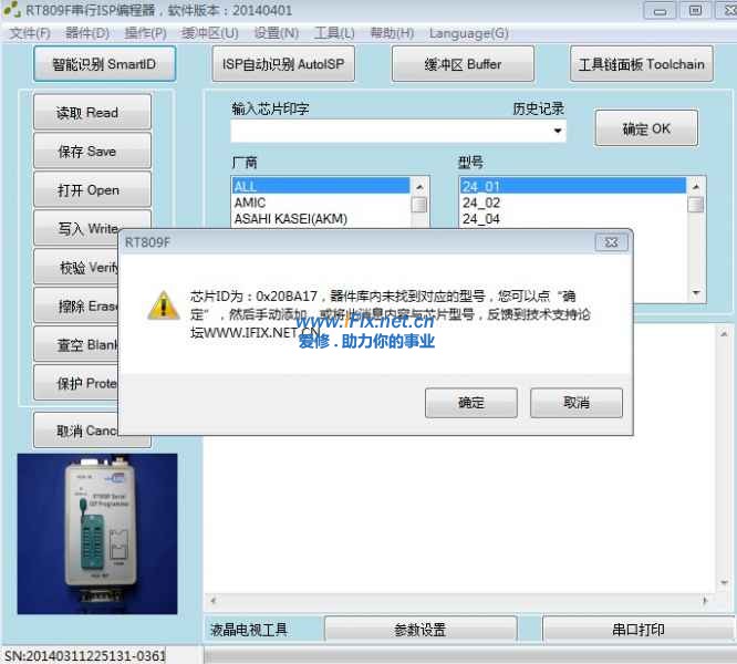

华邦的试了不行,显示错误

N25Q064A,到群共享下载140504测试版,已经有这个型号。

加不进群啊,3群有提示需要问题验证,大师能不能发到论坛里面呢
发表于: 2014-5-12 19:45:45
加群需要填写你购买809F的商家名称
