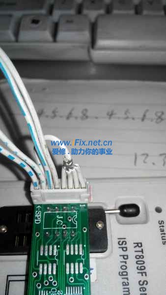

读笔记本码片7脚我测了一下不是地。看809的外形图应是SDA/RX,8脚才是地?我测的是2和8脚才是地。

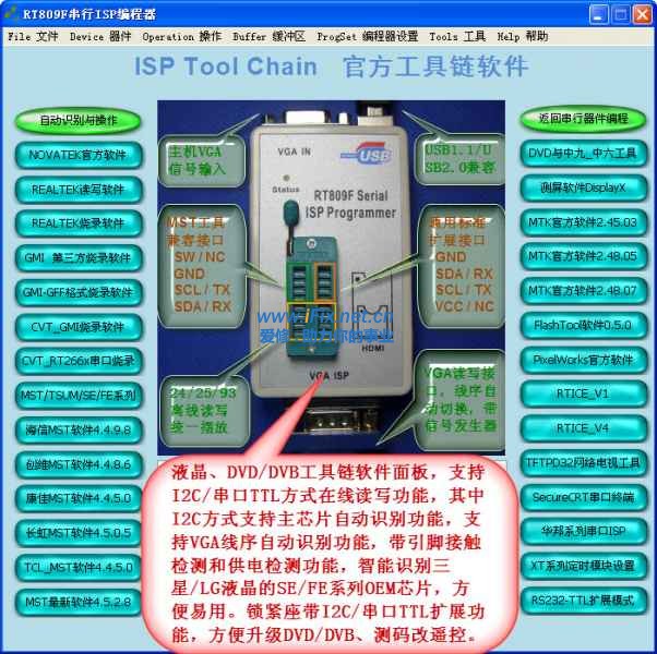

你好我就想弄清楚,809F的读写小板的8位插针定义1SW/NC , 2.GND ,3SCL/TX ,4SDA/RX ,5VCC/NC ,6SCL/TX ,7SDA/RX,8.GND,在线读写EDID小板1 2 3 4 脚接7脚地,7脚是地吗?7脚是SDA/RX接地还能读写吗?

真是晕死的你,小板是插下面的,你插上面干吗?难道那么简单的教程也看不明白?
图文也不会看?上8位是扩展接口电路!

明白了,原来是离线读写。
