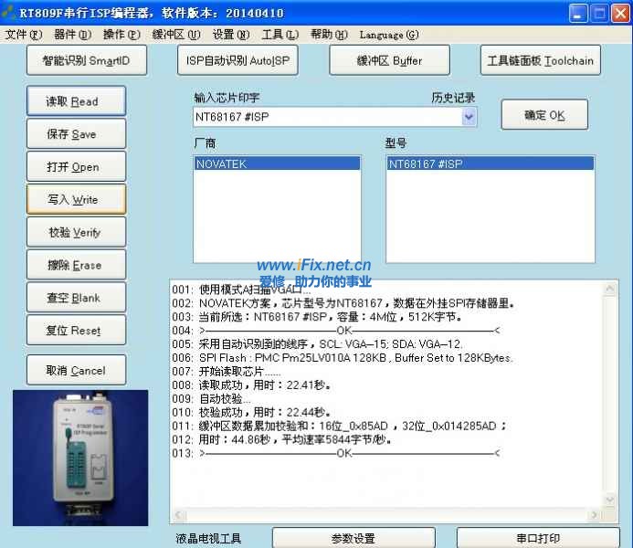

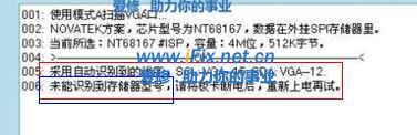

日前本人在修一显示器R,检测为驱动板不良。想用一乐华NT93A 代换时碰到的事情。经本人总结刷机一定要看清楚软件提示。
并注意以下两点:
1:不论哪种方案自主软件  ISP自动识别后点读取一定要看识别到 FLASH 型号没有;
2:个人建议不要关闭编程器 读写数据完后的  自动校验 (实践证明校验通不过的数据多半有问题,或是没有成功读取或写入)
这块NT93A的板子经检查是 FLASH 芯片7 脚与8 脚 翘起(也就是脱焊)

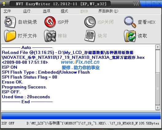

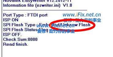

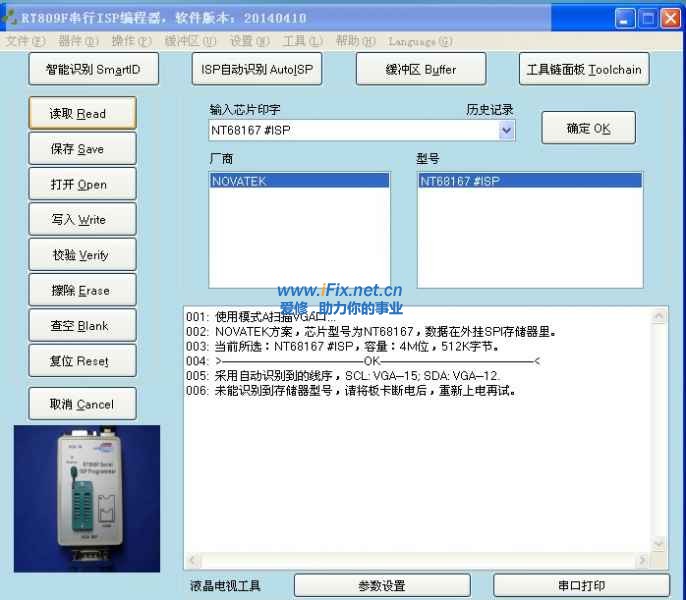

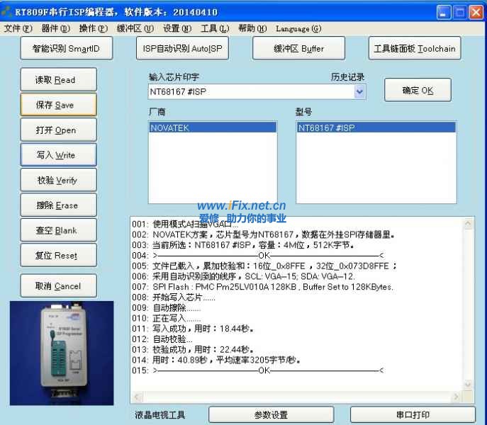

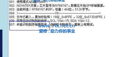

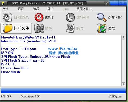

诡异的是,同样的情况 FLASH 脱焊 用官方软件竟然读取写入都提示成功了。 当然仔细看下英文也能发现有问题(全论坛搞维修的不一定每人英文水平一样,看懂中文的还是多)   因自主软件提示读取不了,写当然也写不了。我当时用官方的能读能写(但是实际是假读假写) 因而发现季老师的自主软件比官方高明,不止是一点点。 所以取名为:再一次见证自主软件的强大
下面是自主软件与官方软件对比截图

i注意、留意一下图片中有提示,没有什么难事,解决问题就要靠这些信息。
不论是自主或者官方软件,都已经明确的说明了:
