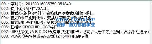

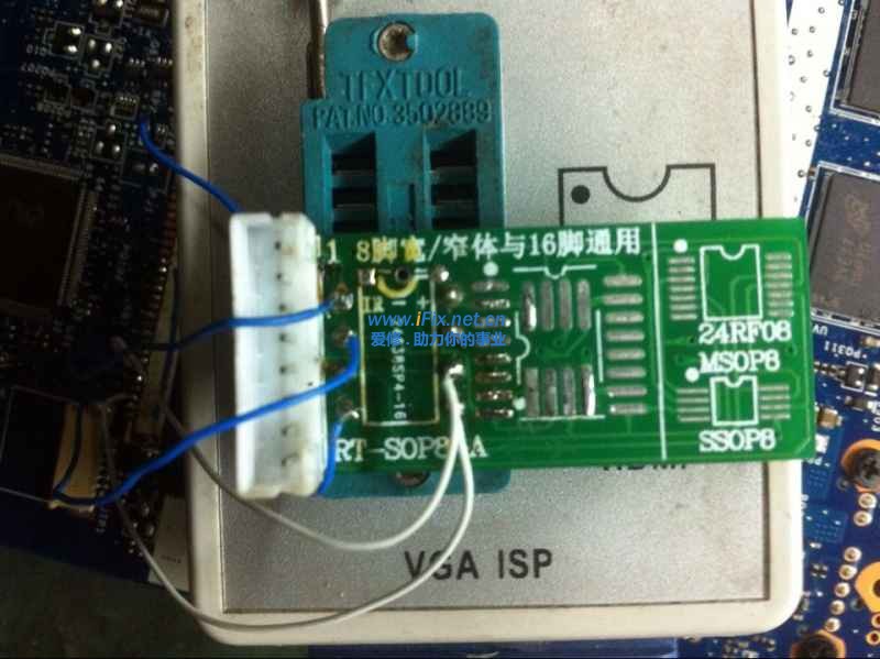

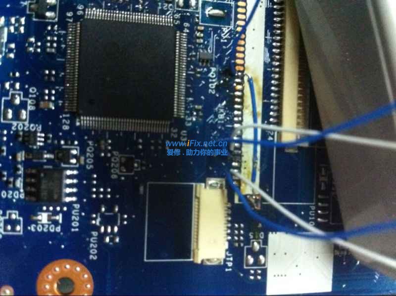

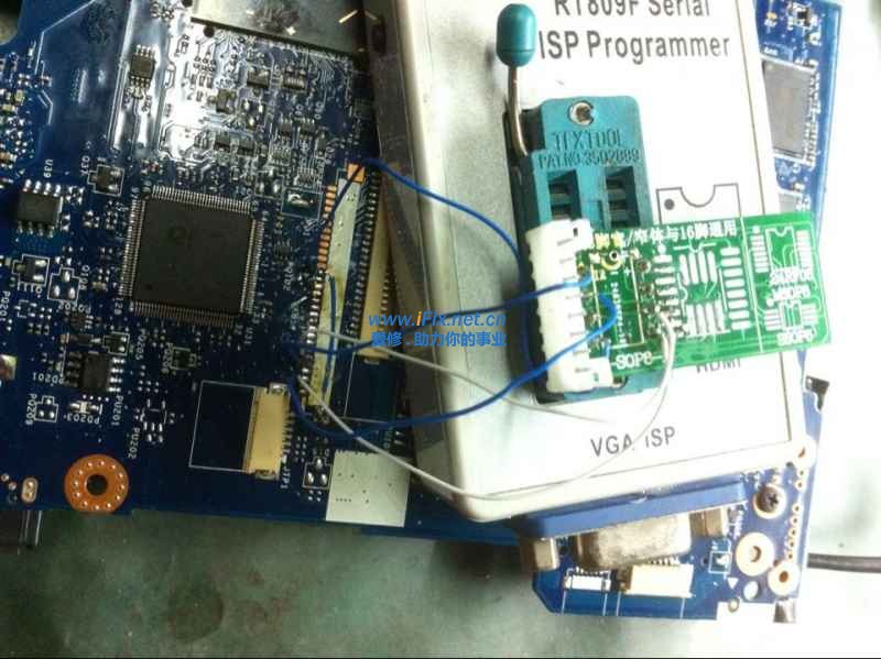

一台联想G400,板号LA-9631P,想读取EC里的程序,参考RT809F的相关飞线方法,找到相关的引脚飞7CM长的线,
接好主板电源,测EC的VCC是3.293V,42脚接地,并连接好RT809F,操作ISP自动识别,出现如下提示,检测不到EC型号,外接3.3V也试过
手动选择EC型号,读取错误终止,

发表于: 2014-4-10 09:11:15
KB9012读写错误,已经发现的原因有:
1、EC的42脚未接地造成无法进入引导模式;
2、操作系统混乱,换个系统OK; 你可以换到其他不同系统的电脑对比测试;
3、有些廉价的USB HUB会影响数据传输,使用原配USB线,直接接到主板后置USB口就正常了;
4、不使用AC适配器,给EC单独加上3.3V供电再读写;
5、拆了芯片焊到转接板上读写:http://item.taobao.com/item.htm? ... rLzs&id=37891272230
你的情况,从头开始排查。
RT809F的KB9012读写功能已经通过大范围测试验证,编程器软件本身,不可能存在这么严重的问题。

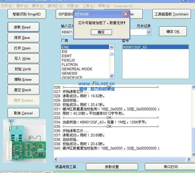

我的倒是读成功了,但是校验出错,什么原因啊?
发表于: 2014-4-13 17:31:16
校验并没有错误,而是读取的数据全是00,空白的芯片吧?

发表于: 2015-2-3 09:35:49
根本没有认真看教程,KB9012系列不管离线还是在线读写,根本不检查引脚接触问题,而是识别ID来判断是否接好了。
问题出在你点的“智能识别”而不是教程所说的“ISP自动识别”!
