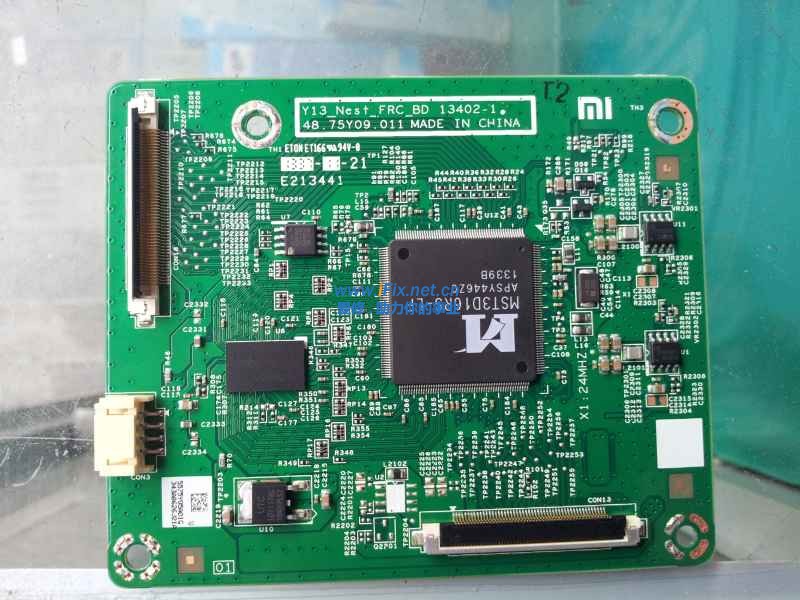

小米L47M1-AA液晶电视花屏,但有时正常。
这是内部图
检查屏线没问题

这是屏的型号,换过逻辑板问题依旧,用通用驱动板试屏正常。
怀疑此板有问题

将主板和电源板移到合适位置,用逻辑板屏线直接接主板图像正常,但操作太危险只是短时试机,未敢肯定,不敢拍照,待在淘宝上购得长屏线后长时间试机再确定。

驱动板有虚焊吧!,吹一下试试吧!

这个应该是信号转换的吧??在网上淘一个换试试!!!
发表于: 2015-5-5 11:24:49
感觉应该是逻辑板的问题,
发表于: 2015-5-5 15:26:10
重新写一下程序试试,
发表于: 2015-5-7 09:20:10
逻辑板不好,屏线不好都会由此故障,驱动板坏了也是会出现同样故障的,板主说换过逻辑板那就是屏线和驱动板了
