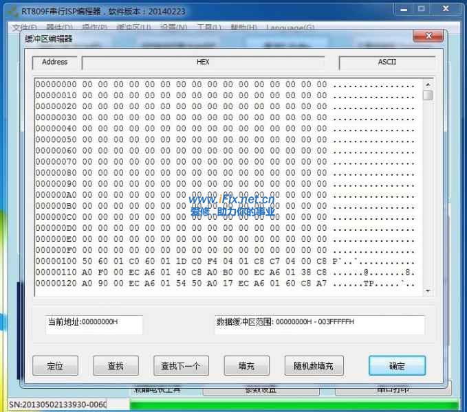

用RT809F QQ截图20140308182825.png 读取夏新HD32-A9 LED数据,提示读取校验成功,打开缓冲区为 QQ图片20140308184639.jpg 师傅们看一下这个数据正常吗?.

MST比较新的主芯片,外接25的程序就是这样的,内核不同了,不再是8051那样。
所以很正常。

别光看前面的,还有后面的呢。是否有用,读取出来,校验通过的可视为正常数据,写清楚品牌、型号、板号等等,保存了,压缩一下就知道了。
