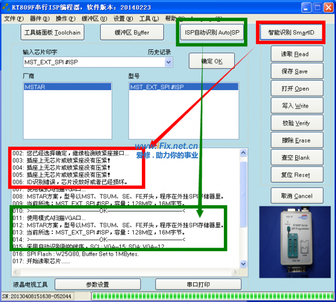

RT809F,新版的软件要注意在线与离线的区别,
发表于: 2014-3-6 17:27:40
在线的若点了 2.png ,结果如图片的红色框,
正确的点击了 1.png ,显示结果是绿色框,注意观察,图片并不复制,
发表于: 2014-3-6 17:52:19

跟据上图可知,以前旧板的软件,你若是在线读写,你点了智能识别,他会自动提示:VGA口以链接有板卡,按取消转入ISP读写模式。怎么现在的没有提示了>?

其实点了智能识别以后,如果ISP总线没有关闭,809F软件还是会像以前一样提示的。
只是MST方案的一些机芯,开机后3秒内开放总线,如果没有接收到ISP指令,就关闭总线了,这类板子就算你点ISP自动识别,也要在上电后的短时间内(3到5秒)进行,否则就自动识别不到或者识别不到存储器型号,比如TCL MS181E主板就是这样,错过了上电后的那几秒,即使用MST官方软件也是一样识别不到存储器,重新上电马上点“连接”又可以识别了。有兴趣不妨试下看。
