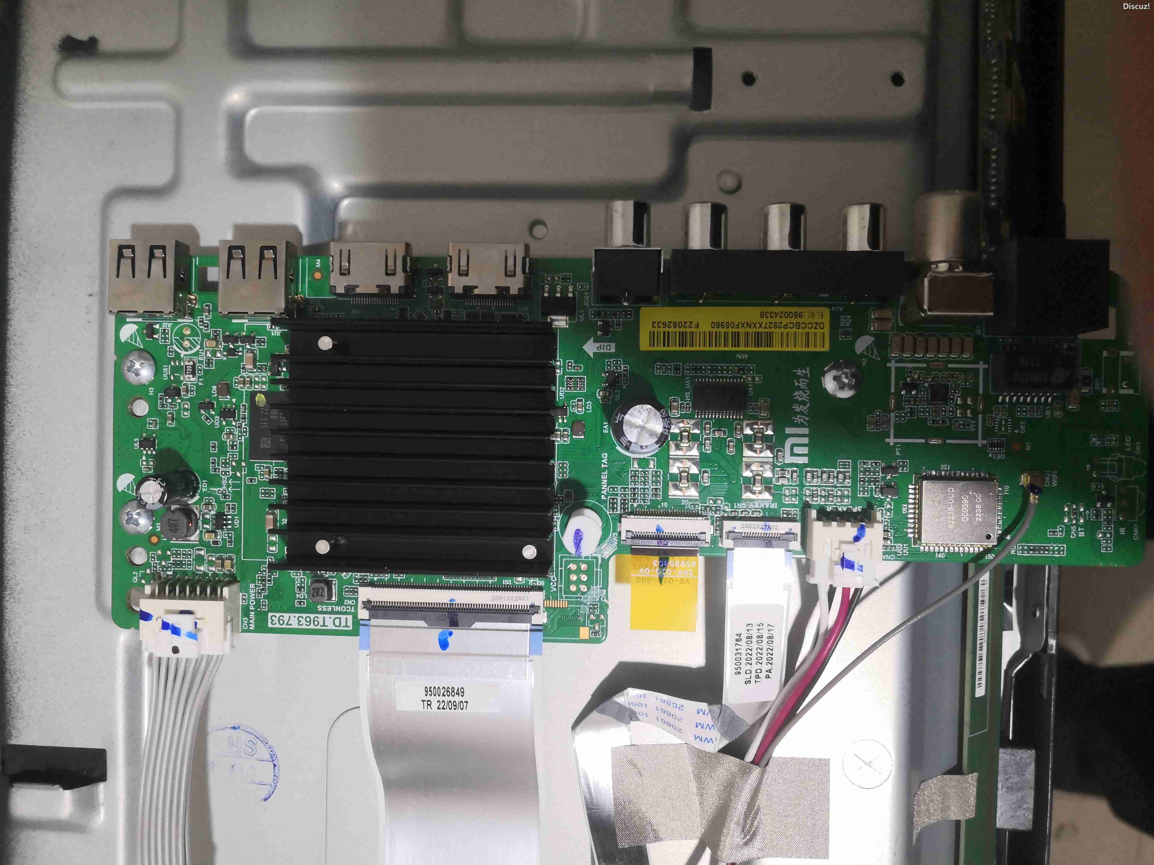

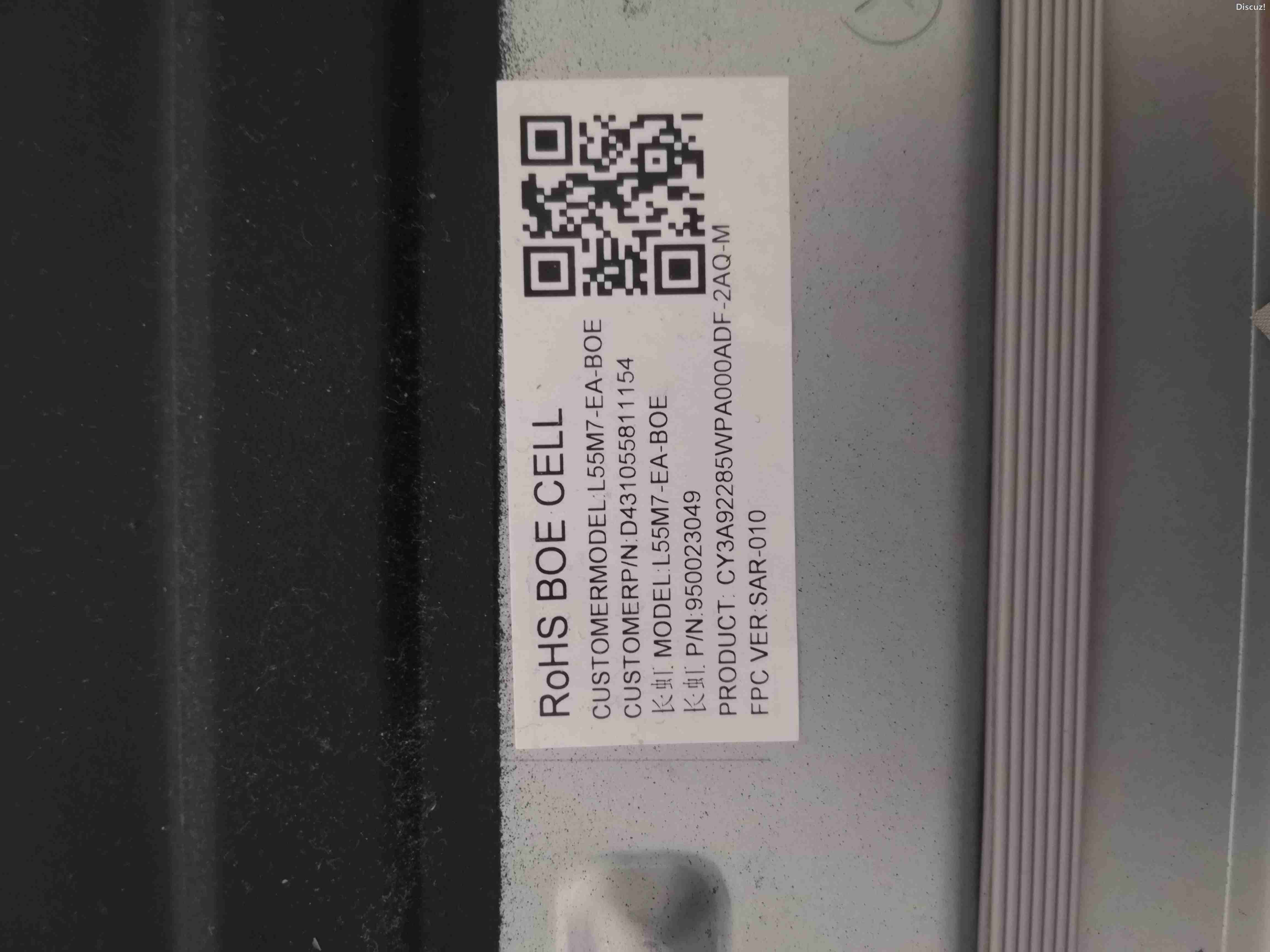

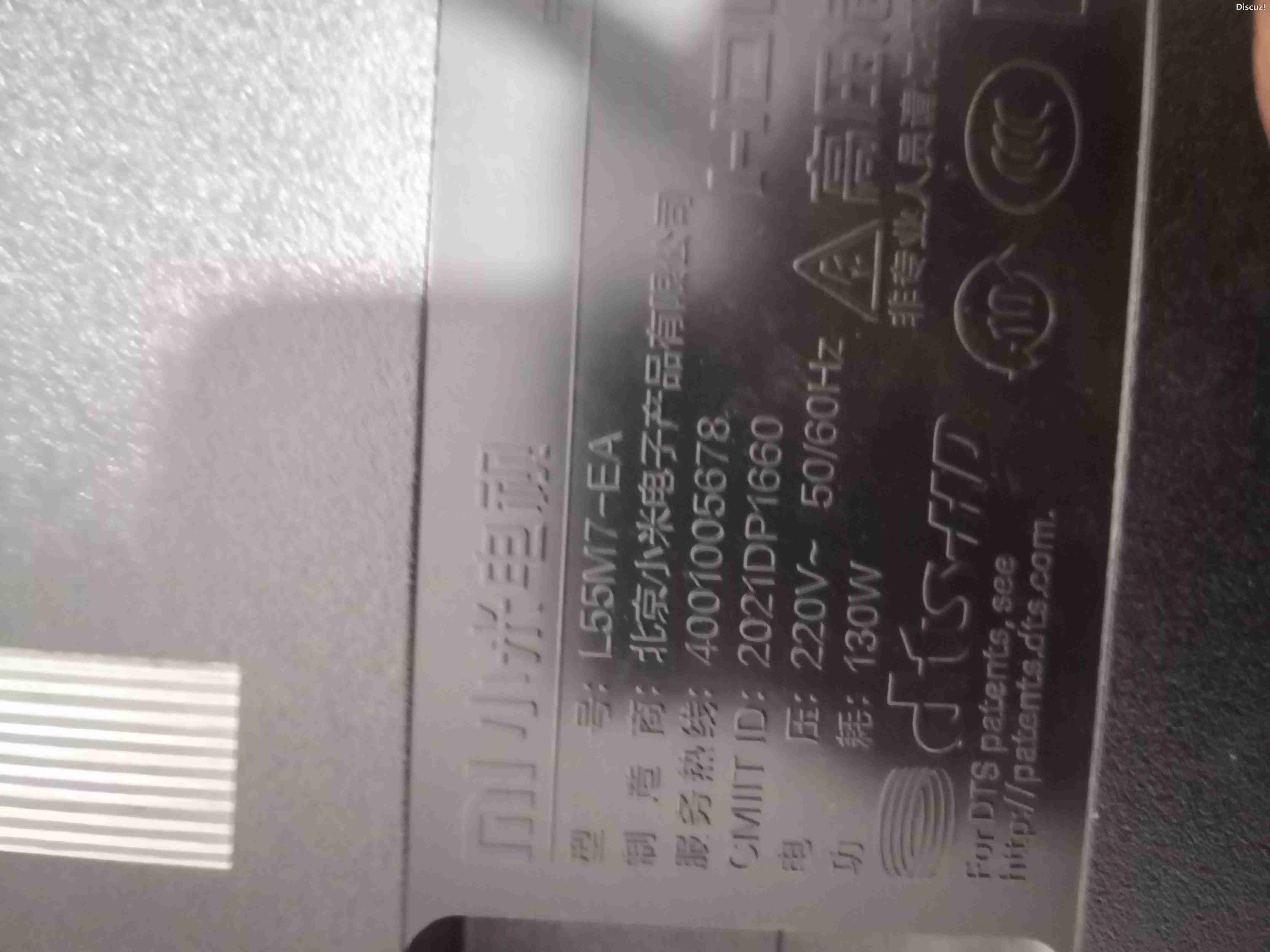

b0ed5547ffc347ff7c76c3ce66dce4be.jpg 29767c8e68e883745e5ccc9803fca348.jpg 50764e64d70bd34d12a55cc0cca5e7b7.jpg
