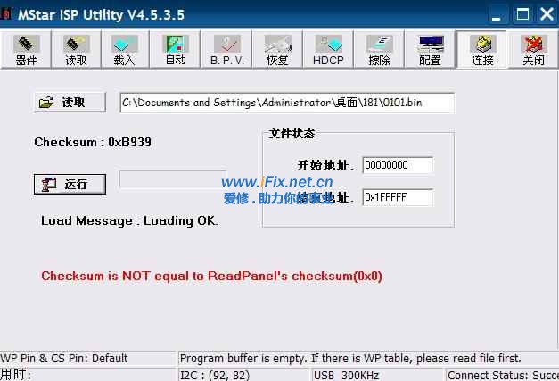

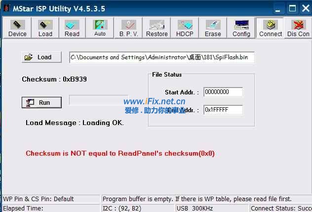

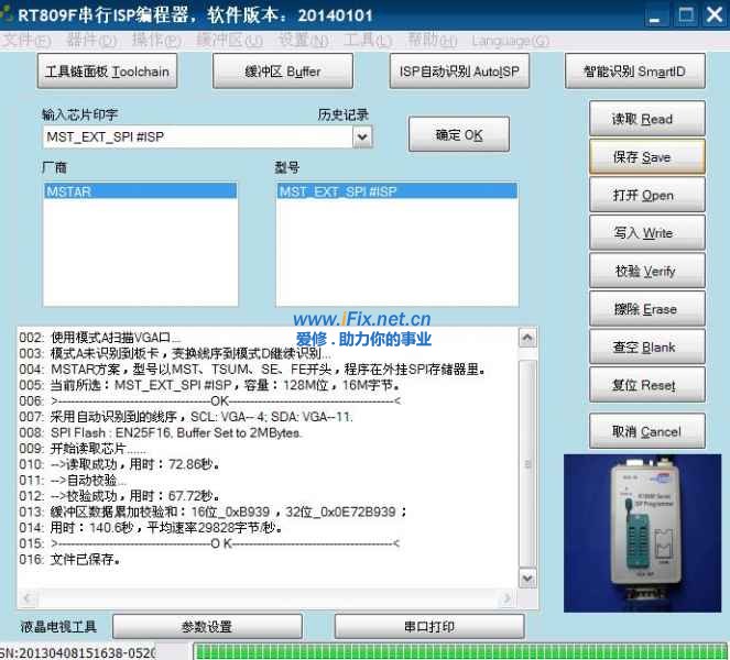

找个时间测试了一下。
下面以:
TOP-TECH
MST6E18 V3.0-B
2002.12.15
贴纸
MST6M19GL-LF
电视板为例
20140101版本的自主软件
同其集成的MST_4535官方软件
与前个板本的官方MST_4535的读取类比,数据就不上了,自己看着办吧,
01:20140101自主软件读取.
0101-gf:20140101版本的MST_4535官方读取,
1001:20131001版的MST_4535官方读取。
读取工具:RT809F 编程器及标配线材
注意:
官方软件读取要设置好数据的长度,
本例flash芯片为:
25F16,2M数据,
初始:00000000,
结束:0x1FFFFF。
其它的设置,视实际芯片容量而定。
20140101自主软件读取:
20140101集成的MST_4535官方读取:
20131001集成的MST_4535官方读取:
用3个不同软件读出来的数据对比:
一字不差,完全一样。

我还是喜欢自主软件省事,MST最新官方软件要设置开始地址及结束地址麻烦。自主接上VGA线或专用的线点两下OK。
PS:现代人都懒我也不例外{:soso_e113:}
