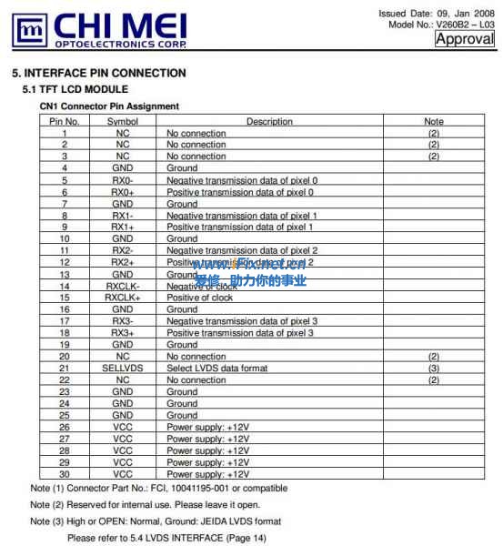

请大家帮改成通用板屏线 屏V260B2-L03 通用板定义我有,求屏接口定义,先谢谢了。
发表于: 2013-12-27 00:52:51
是不是這個
发表于: 2013-12-27 12:42:57
屏定义网上很多,百度搜索一下就OK
 楼主| 发表于: 2013-12-28 09:50:45
谢谢你们改好啦。
