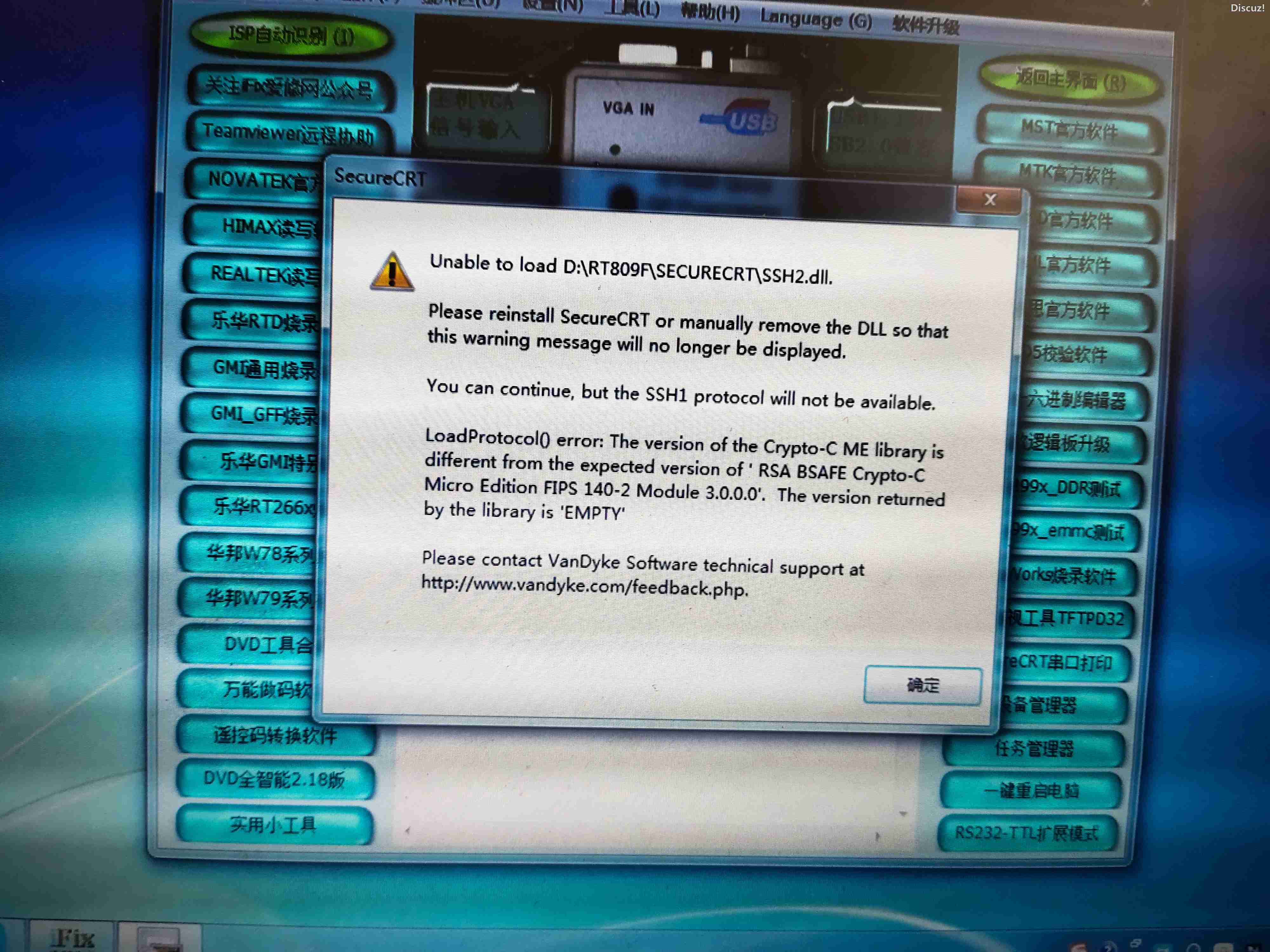

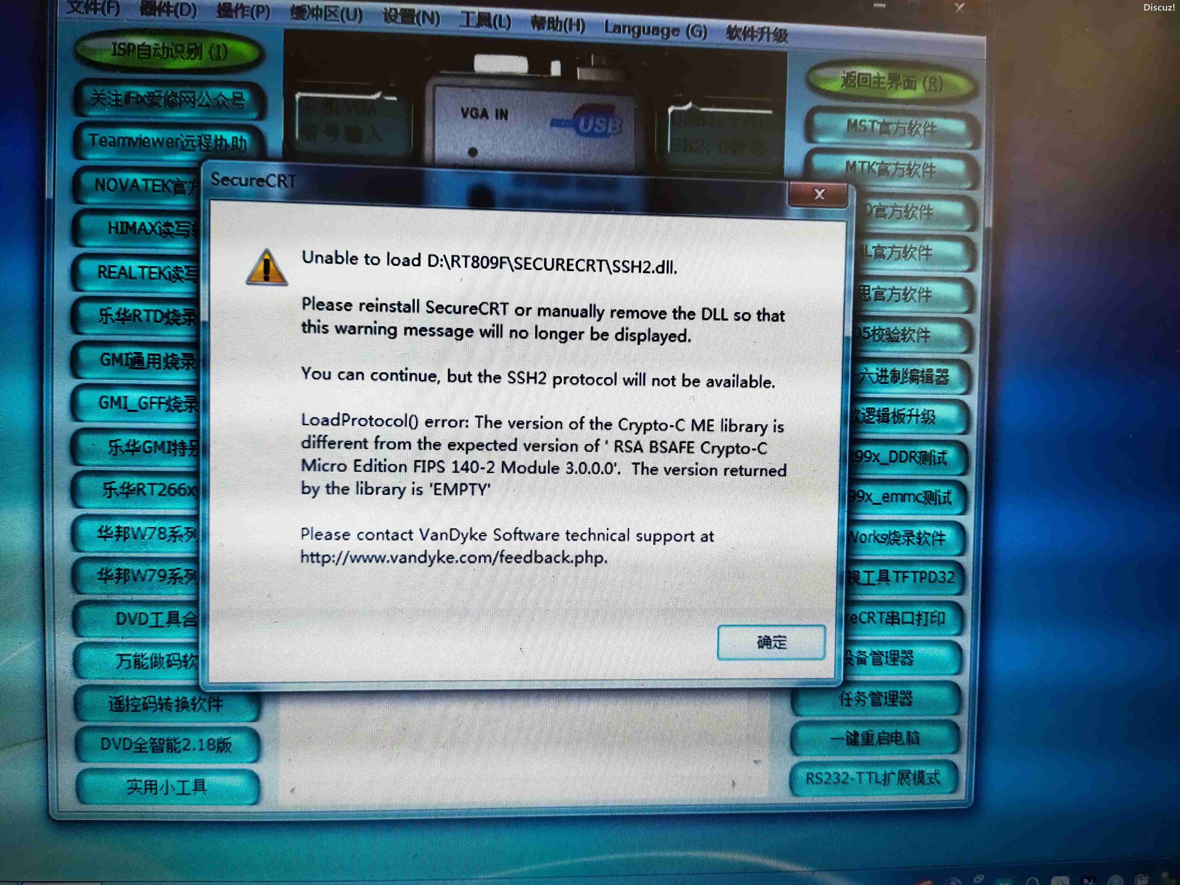

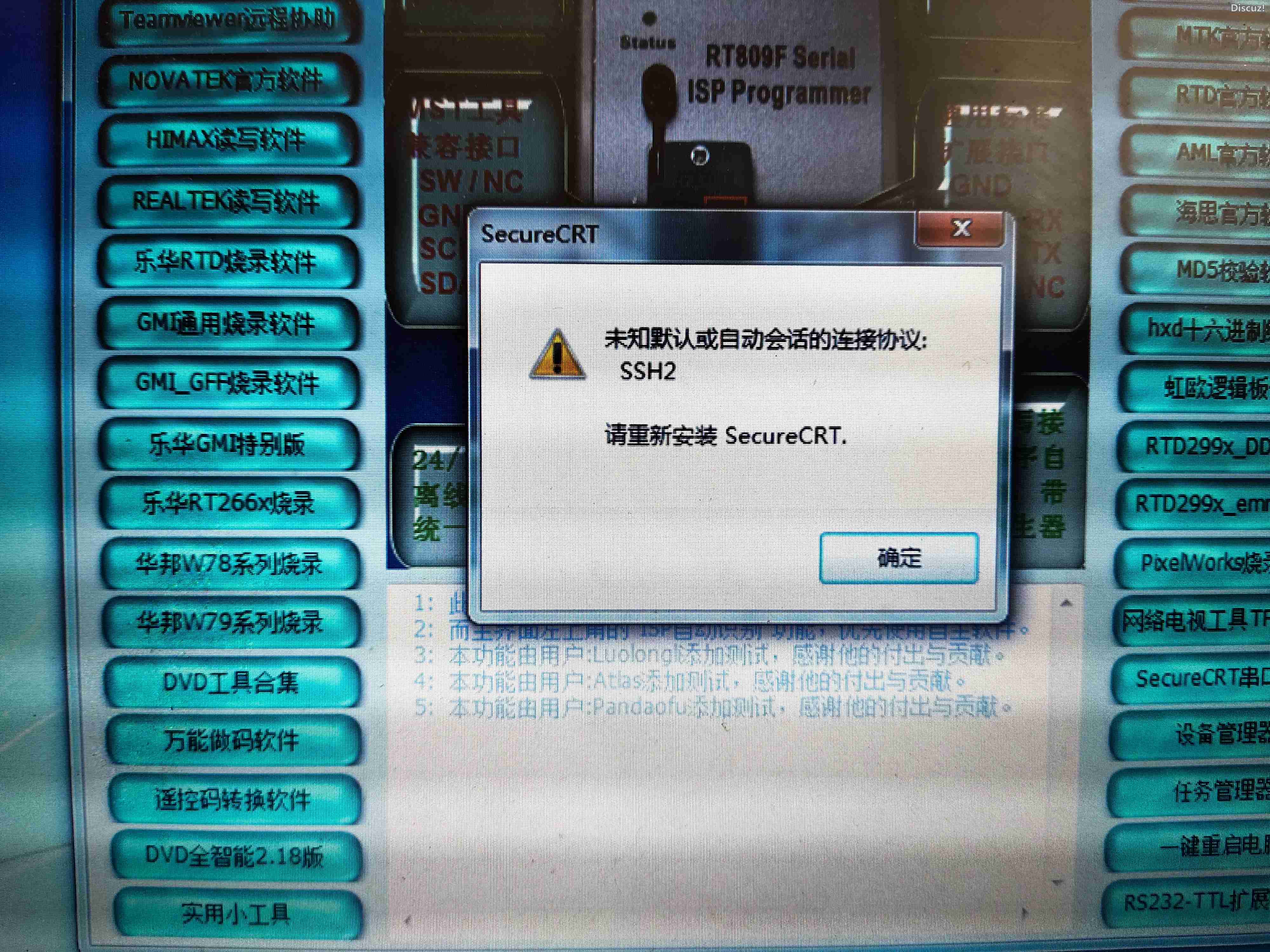

809F和809H出错无法使用 每次打开都要从新安装是怎么回事,XP和WIN7系统都从新安装过,用几天就不行了 我打的电脑是华硕和联想T420的,请师傅们指导一下怎么回事,非常感谢

这个是CRT第三方软件,和编程器软件没有关系。一般是电脑软件有冲突引起,注意一下最近有没有安装新软件。单独下载CRT软件估计也不行,可以下载其他串口软件试试

我换WIN10系统了,现在正常使用了,谢谢大家

我原来用WIN7系统 所有的WIN7都安装过,CRT第三方软件出错 换WIN10一切正常了。
