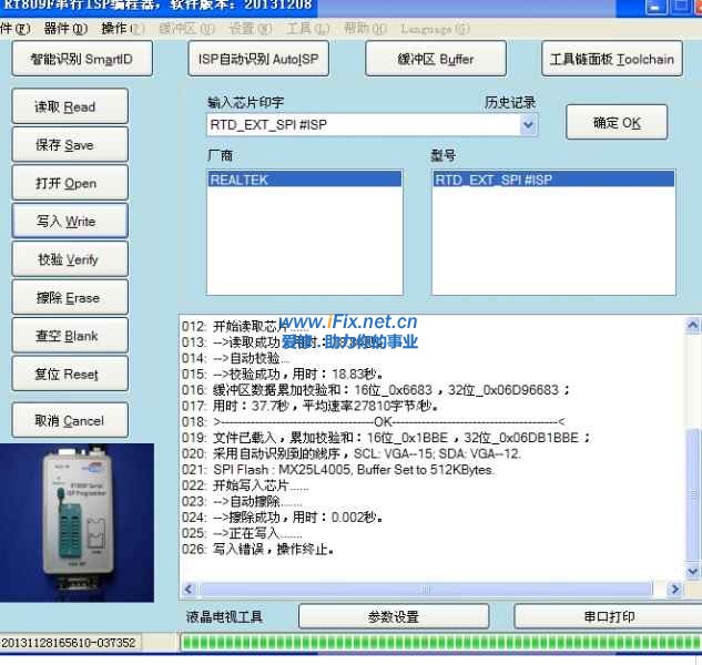

RTD2271 板号: LM.R61W  5133    如何用809F 写入程予   我写了总显示写入错误
写入错误,操作终止。
写入错误,操作终止。
在这也写不总有这个提示

发表于: 2013-12-26 13:17:27
既然有外挂的,芯片,你拆下来写吧。
发表于: 2013-12-26 14:21:30
如果你原机上的程序本身就有问题的话虽然能读取并保存,但再用这个程序写是不行的。我曾经遇到过你这样的情况,后来是用读取一块正常机上的程序写才成功的。

发表于: 2014-1-8 17:04:10
重点看一下你的数据文件字节是不是大于储存器的容量,小于或等于储存器容量可以写入,大于肯定写入失败,仅供参考,祝你顺利。
 楼主| 发表于: 2014-1-9 09:23:06
谢谢各位 大师       这块板用官方软件才可以写的

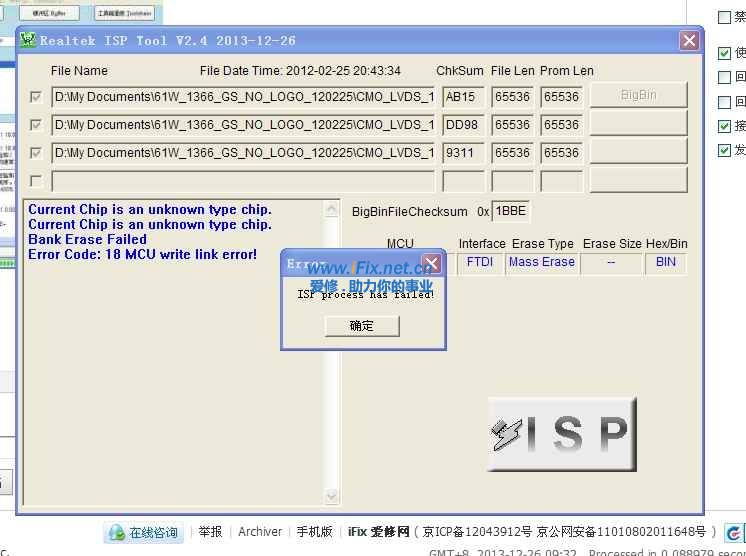

发表于: 2014-1-9 09:49:55
最后用的哪个版本官方软件,一楼的截图里面,REALTEK官方软件2.4版也提示出错的。
 楼主| 发表于: 2014-1-9 10:42:31
RTD  V2.1  官方软件     最后给卖家帮写

发表于: 2014-1-9 12:00:21
已购买此板测试。你发的那个截图是REALTEK 2.1版本的,而809F的工具链里面,自动识别后打开的也是2.1版,不应该有问题,估计是你操作时,设置不对。等板子到了再说。
