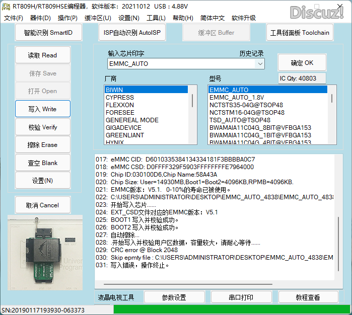

软件版本20211012座子版本V2.5
排除芯片问题(多片全新品牌机主板拆机芯片)
电压选择1.8V
写入16G EMMC时候报错,测试型号FSEIASOD-16G 和 FEMDRM016G
最后发现,把读写速读调到中或低,正常(偶尔报错)
测试FSEIASLD-32G 不用调速,写入正常
希望改进
