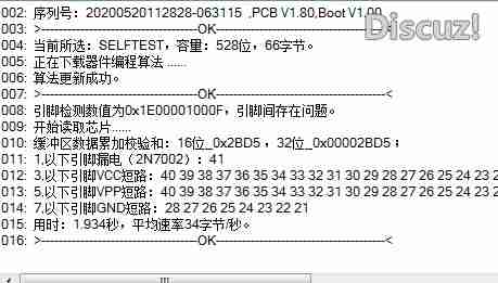

不装芯片提示这个

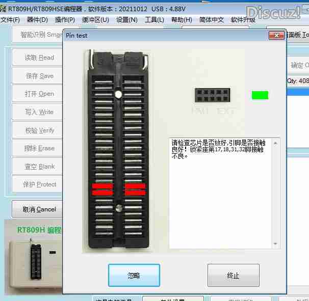

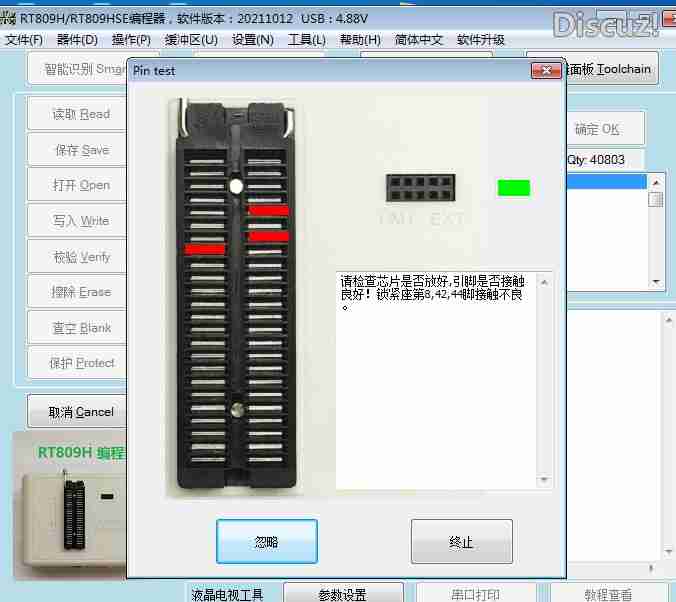

12.JPG 装了芯片提示这个

拆开编程器,中间的一块主板,主芯片电路傍边有个7002和100欧电阻坏了!自己查查,一个个的对比着量!这个好弄!
举报
发表于: 2022-3-6 05:32:42
拆开编程器,中间板位号41的管子换掉之后再自检。型号2N7002,可以用2sk3018   3019代换。
