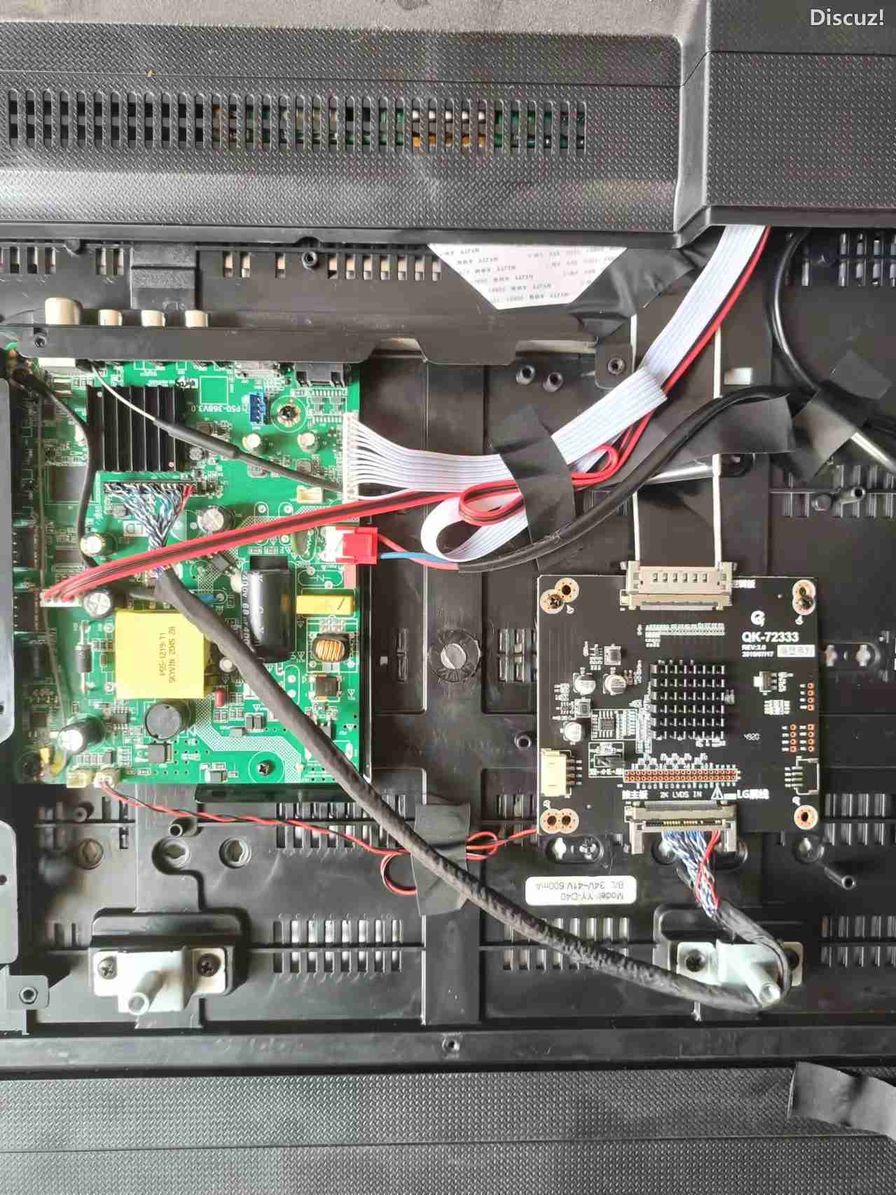

杂牌机 芯片 P50-368V3.0  怎样用RT809F编程器导出数据,谢谢各位师傅指点 5e3ea0c15b49945181c6eb95b5197bb.jpg 6f6299b7eda401e5dac97c2929a1039.jpg 5128410f14a3c1cfb48415ddfb01ac6.jpg e179b7be49e92d021da6c73696b4c8d.jpg
这个是单emmc方案,RT809F是无法导出数据的,可以使用RT809H飞线或取下emmc可以快速读取。  发表于 2021-12-30 09:04

809F没这个能力m809H可以

插上VGA或HDMI直接读取,应该和品牌机一样啊。

809F不能把。809H可以

谢谢各位师傅指点,809F已跟不上了。
