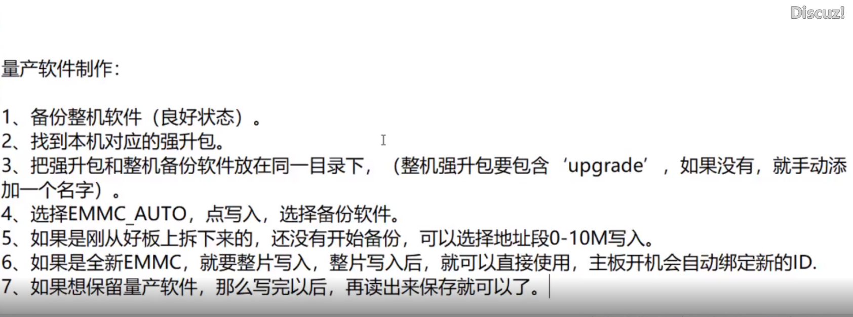

总述:把正常的机器的EMMC备份,对应机器的强制升级包要包含(upgrade)字符EMMC的文件放一起,
离线或者飞线写入EMMC完成后在读出来保存就是量产软件,写人完成后不可试机,
直接考出来也是量产软件,试机后考出来就不是量产软件了

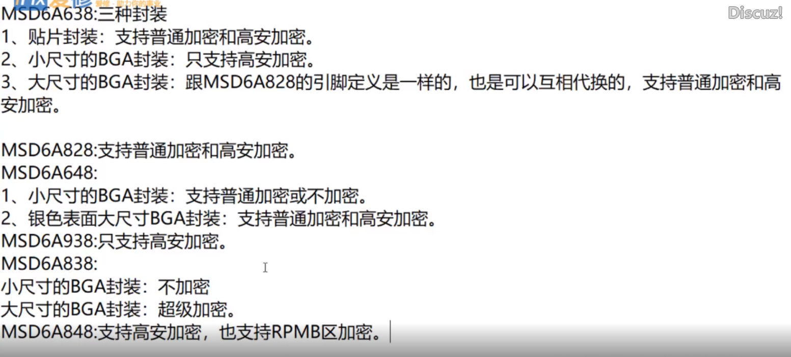

量产与备份在使用方面有什么不同吗?
加密方案就需要用到量产,不加密备份数据就ok了

我想请教的是,原机4GEMMC备份下来的加一个强刷固件再写进一个4G的EMMC会不会太大了写不进去?

能写进去,编程器会自动重组,其实全部有用数据也就原数据+强升数据也就2G多。
