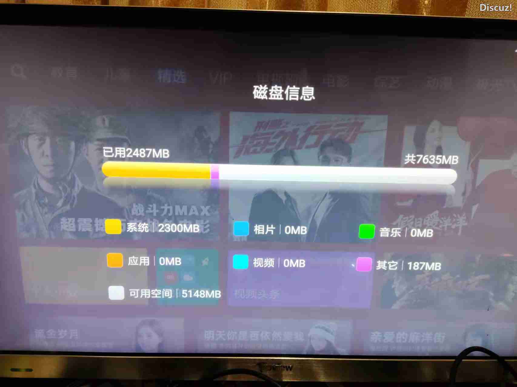

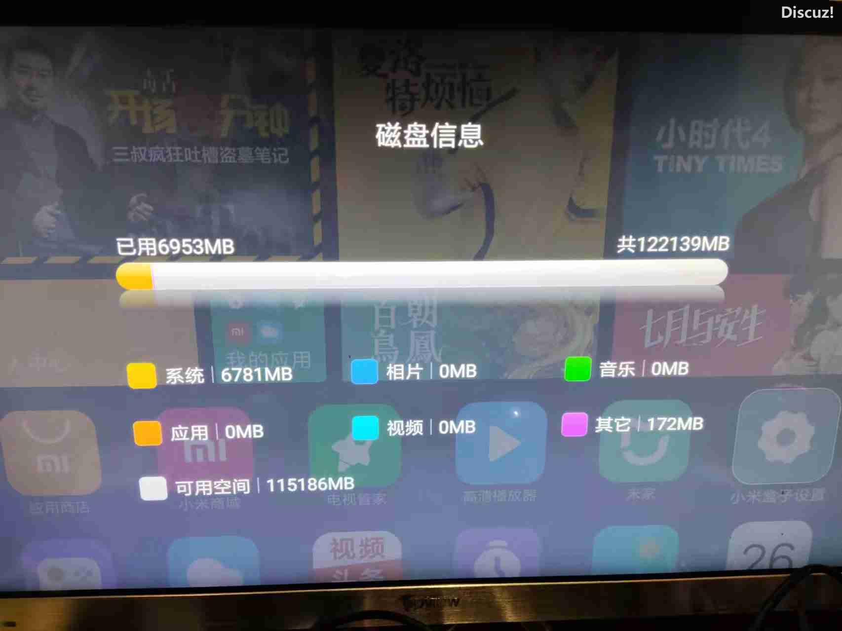

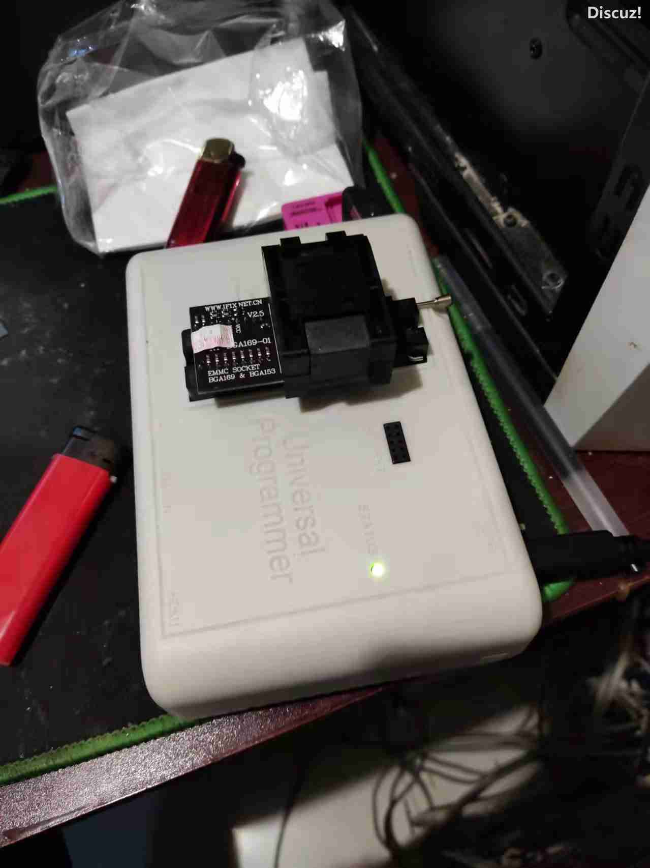

设备也是前几天购买的,当时拿到货也买了EMMC座子,我就老读取不了EMMC,卖家跟我说还要设置一下芯片型号我也是一脸的懵逼状态,不知道大家有没有用过USB EMMC板子,就是焊接上就能读取出来的那种的,我就觉得这个座子太麻烦,我哪里知道要设置什么呢???有那么复杂吗???越听越烦的状态当时直接跟卖家申请退货,最后才知道是我的EMMC有损坏读取不了,我买这个设备主要是想尝试一下是否可以给手机扩容用的,心里没点底,移动机顶盒拆了好几个扩容好几个直接无法开机状态,一脸蒙圈今天就想赌一赌买了一个小米盒子4S的,我就给你搞个扩容呗,看看运气咋样吧,刚开始不开机机顶盒也没有任何反应状态的,我在想会不会跟移动盒子一样压根不行,,从新加温加点焊油,给芯片动一动,感觉可行了,等待降温后从新通电,奇迹出现了
机顶盒的灯光亮起来了,然后进系统查看容量不对,从新清除所有数据后从新进容量还是不对,直接进rec全部清除数据后显示一切正常状态

确实是成功了,无需从新刷机必须要清空数据进Recovery清空数据才行的
