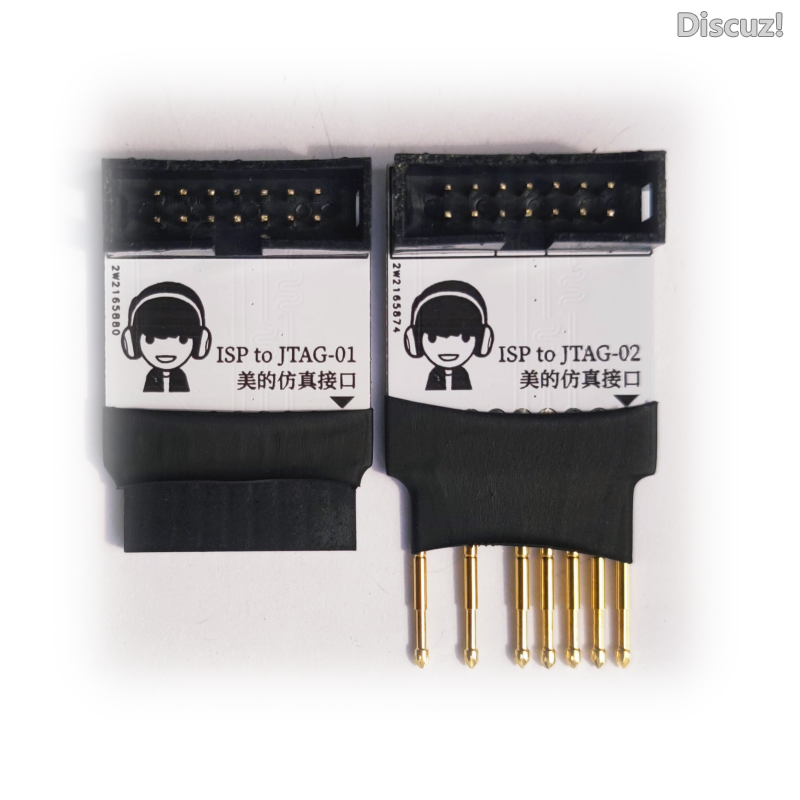

本次根据板型不同,针对有无装插针的PCB分别做了小板,大家可以根据实际需求选购:

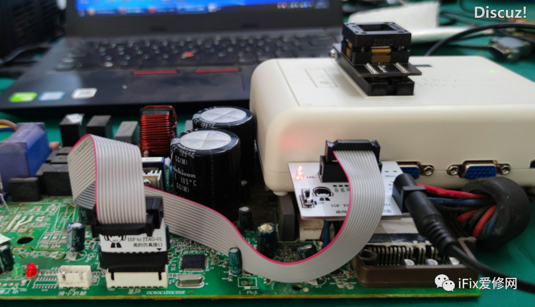

硬件方面
将RT-QFP80-01转接座插到编程器锁紧座上;
将ISP TO JTAG BOARD插到编程器ISP端口,此板上接通电源,将开关拨到上方备用,使用14P线通过ISP to JTAG-01或02连接到目标板。
软件方面
将编程器软件版本升级到20210529及以后版本
