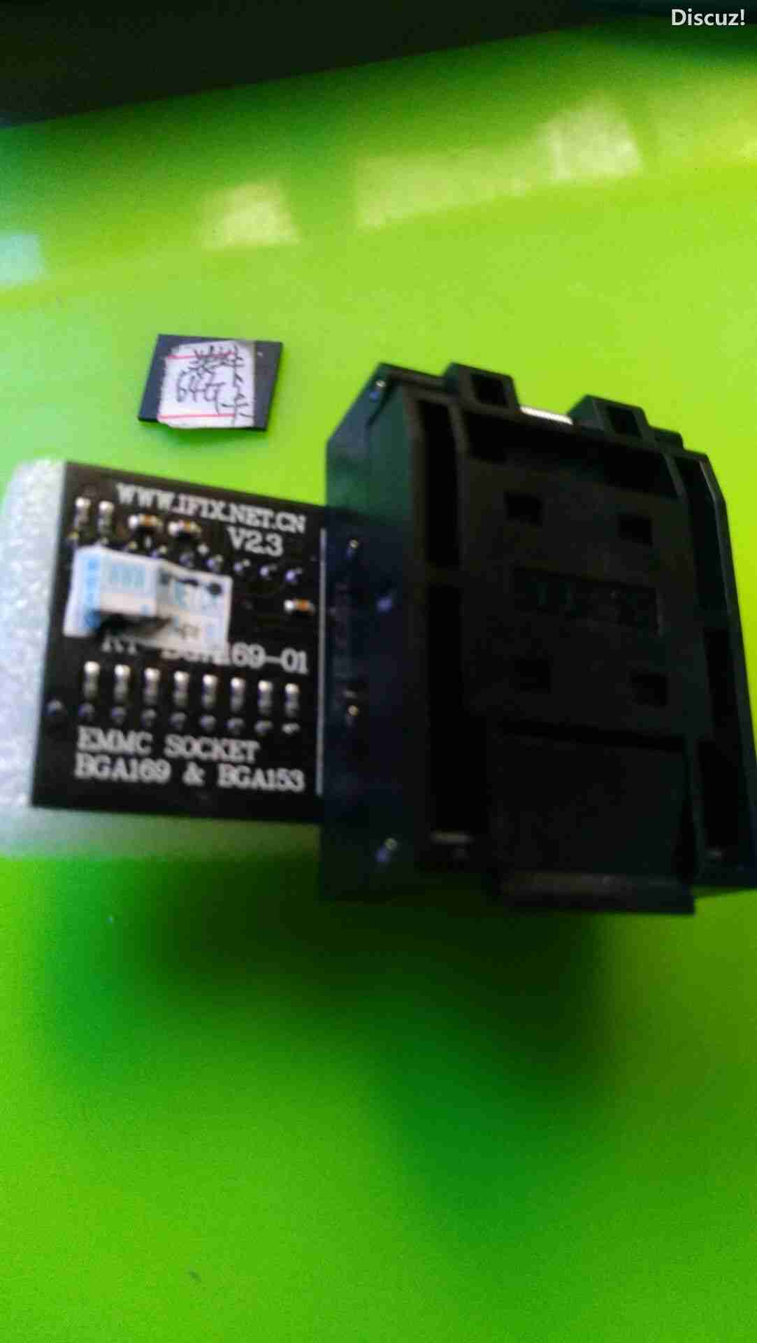

我发现用EMMC编程座测试 芯片测试不准。。EMMC座测试的是好的,可真实上机,还是坏的。。特别是那些有坏的道的EMMCC芯片, 用编程器测试,竟然是正常,然后焊接机器,机器安装系统特别卡,还是坏的有问题。。还是测试不准?。。不知道什么方案,测试这些芯片,最准确。难道非要买那种专用的EMMC读卡器那种测试吗?
EMMC座
EMMC座

编程器只是读写芯片,判断出芯片好坏的话用专业的软件测试吧。即使有坏道的emmc编程器擦除一下一样可以高速读写

编程器是没法测试读取延时的

的确如此,编程器只能支持读写功能。EMMCC芯片的好坏!目前还真是测试不出来。有些芯片编程器虽然能写进去数据,但是芯片还是坏的。。希望编程器变的更强大,能测试出芯片的好坏。。不然,还是又要花钱去买,专业测试EMMCC芯片的。设备。。

难道你们都忘了你们手里的809是啥了呢,它是编程器   编程器   编程器,就是辅助你读写程序的一个工具,这就相当于你拿筷子非得要去扎牛排一样,能扎,要想顺手你就得用叉子
