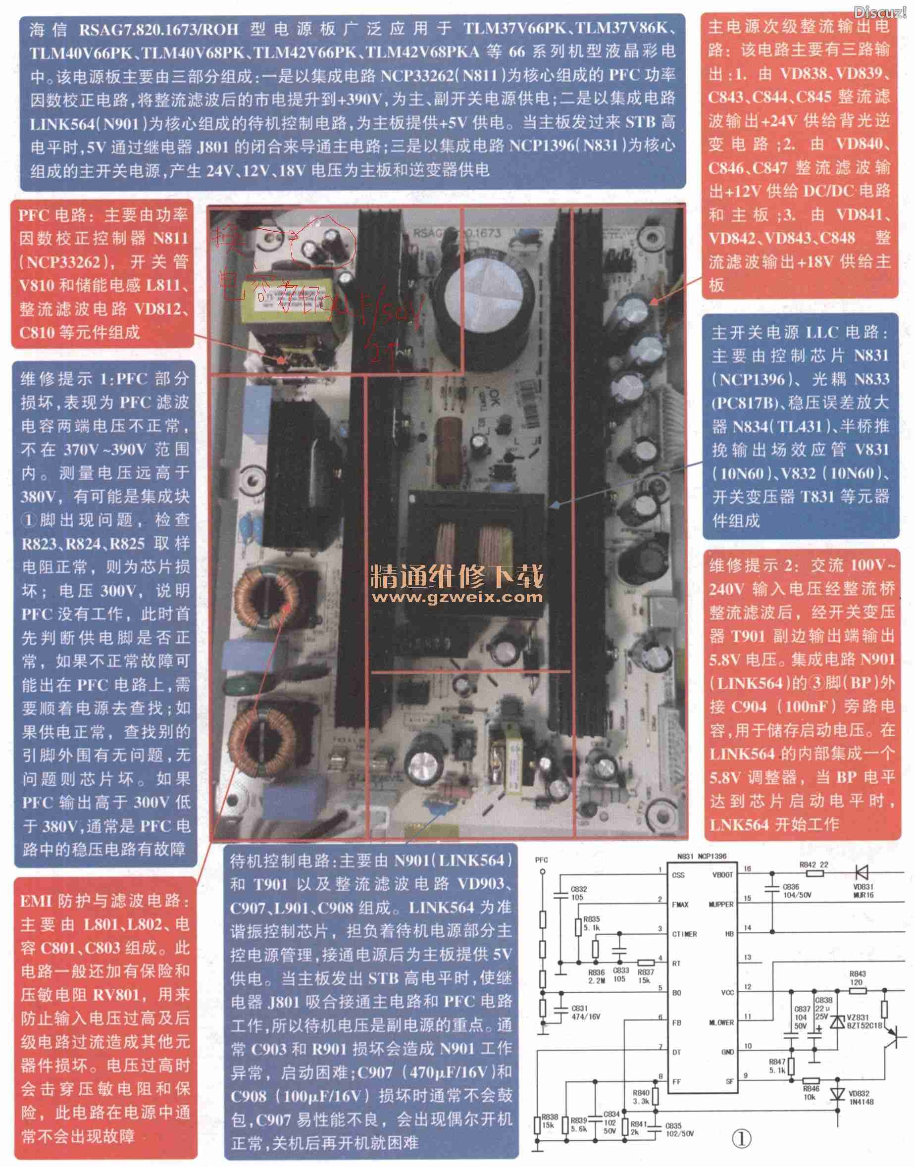

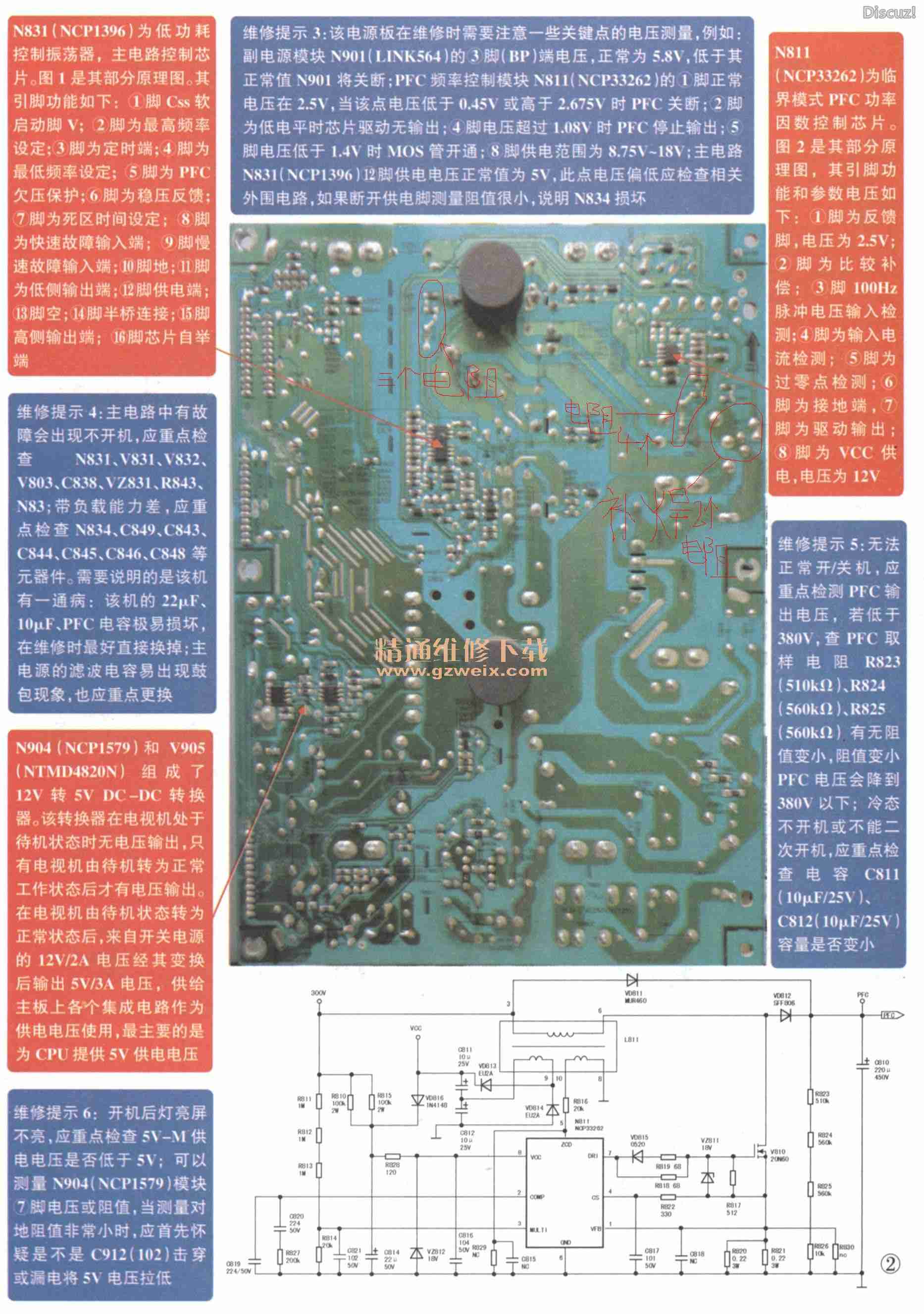

把电源板RSAG7.820.1673/ROH位号为R823 R824 R825 R826和  R831 R832 R833全部焊下来,翻个个儿装回去,焊下来的同时看看电阻处有固定的红色胶的刮干净。补焊R807 R815.把C811 C812两颗电解电容换成470UF/50V的,估计您的机器就好了。这是这个板子的通病!!
放大后有我标注的原件位置
放大后有我标注的原件位置
放大后板子图片有我标注的零件位置
放大后板子图片有我标注的零件位置
发表于: 2021-4-29 01:22:00
你的机器不管是不是电源板的故障,按照我说的改了再说!实在不好,重写数据试试。
发表于: 2021-4-29 01:27:45
待机5V的电容2个,470UF/16V  1000UF/16V 换掉,不用测容量的,必须换,不要问为神魔,修过。测量没事的容量够,就是不能用了!!
