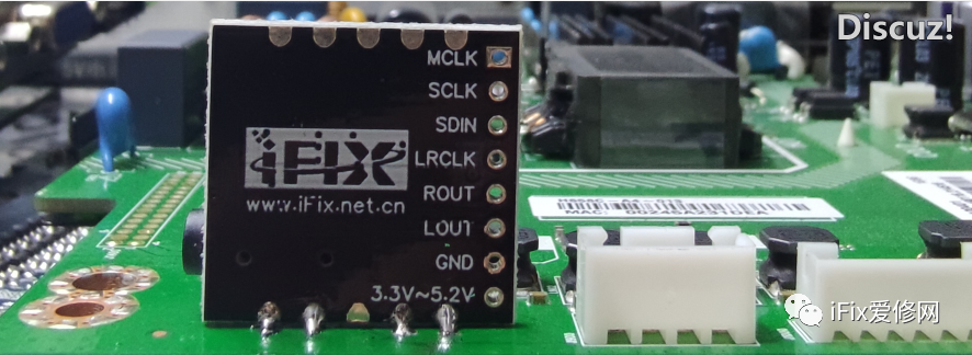

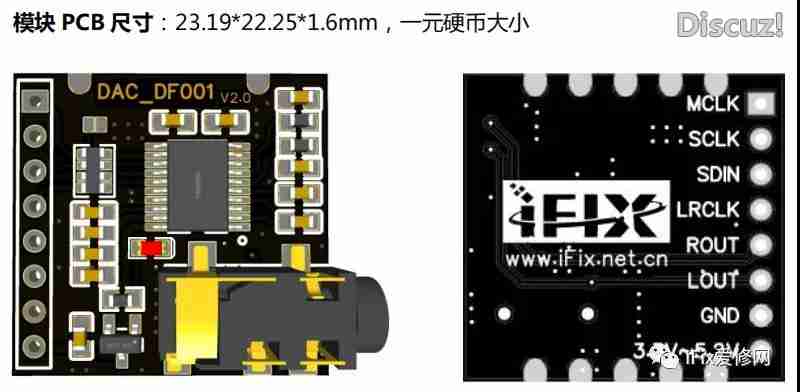

不得不说,伴音部分的维修仍然是很多维修工程师头疼的问题,遇到数字伴音功放,费时费力不说,到最后还有可能放弃维修,一张主板如果仅仅为了一个伴音电路放弃,确实有点可惜,模拟功放还能用市面上的音频模块更改电路,但是数字功放几乎没有应对方法,iFix团队开发的这个D-A模块,完全解决这个问题,此模块既可用来判断主芯片输出的数字音频是否正常,也可以直接用来更改电路。
同时此模块采用的D-A芯片,也是音频发烧友圈所用芯片家族的一员,用来改装智能音箱产品也是极好的,将智能音箱改AUX输出到家用功放,从此听歌动嘴不动手,跟蓝牙什么的说“byebye”。
(数字音频转模拟音频输出模块渲染图)
如何接线:
根据模块脚位定义与数字功放芯片对应脚位连线即可,数字功放芯片的脚位一般查产品厂家电路原理图或者芯片的datasheet即可知晓。
模块用法:
① 用作故障判断或改装:每个模块都贴有3.5mm耳机插座,插入耳机或将音频输出到外接功放即可听音;
② 用作维修:从LOUT、ROUT、GND接线到模拟功放模块的音频输入端子(具体标注请以功放模块说明为准),若有噪音请使用双芯音频屏蔽线。
如何固定:
小板边沿预留焊盘(GND),可将待装板上接地的位置刮开上锡,然后 将模块焊上即可。

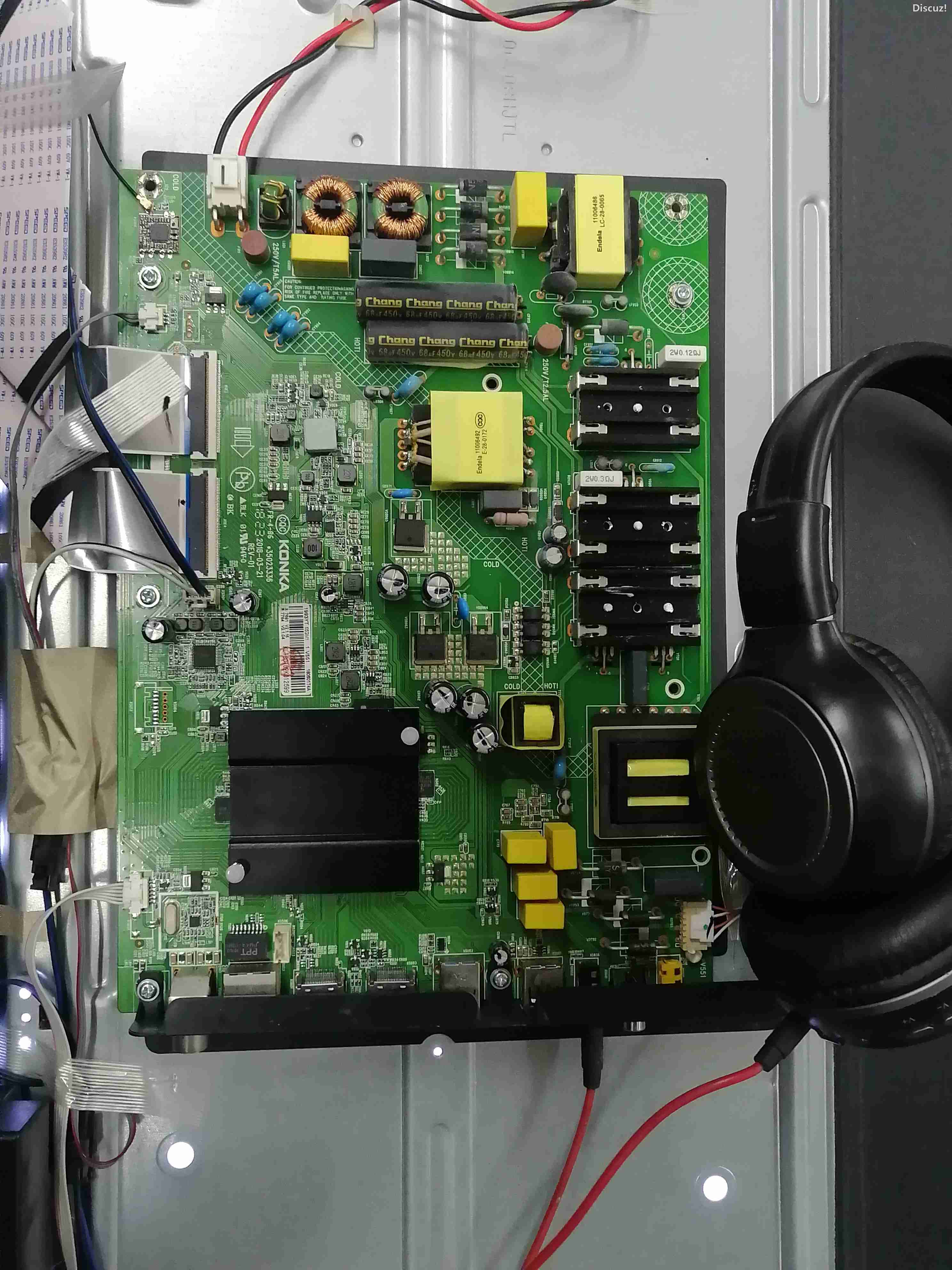

007老师,我这正好有台康佳LED55GM1(v551平台)图像正常无伴音,用耳机有伴音。用的RT9107B数字功放能详细说明下怎么用数字音频I2S转模拟音频输出模块进行维修吗,另附康佳LED55GM1(v551平台)4合1图纸.

可以的,接法如下:
MCLK:15(可不接,短接模块上的焊盘)
SCLK:21
SDIN:22
LRCLK:20
3.3V:13
前者是模块定义,数字是RT9107b功放脚位
将LOUT\ROUT,接到5-10元左右的那种功放模块上,就可以接电视喇叭了。
