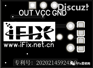

(模块正面图)

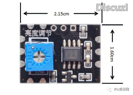

(模块背面图)
引脚定义:
GND:接地,四周的预留焊盘均为 GND,方便固定。
VCC:接供电 3.3V 或 5V。
OUT:接在电视主板的背光部分标 ADJ、DIM、PWM 等位置,注意将主芯片过来的信号断开,一般都会有一颗电阻。
使用方法: 按照定义接好线以后,可以在LED灯串回路里串电流表,然后通电开机背光点亮以后,开始调节蓝色电位器,当电流达到想要的值时停止,然后断电取下电流表,恢复原接线。
