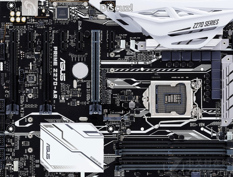

华硕大主板四个内存曹Z270-AR  1.02主板

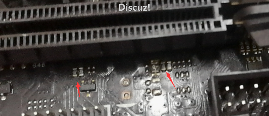

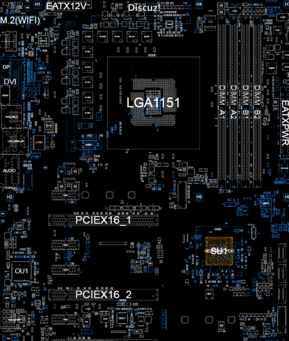

打开点位查找USB_OC

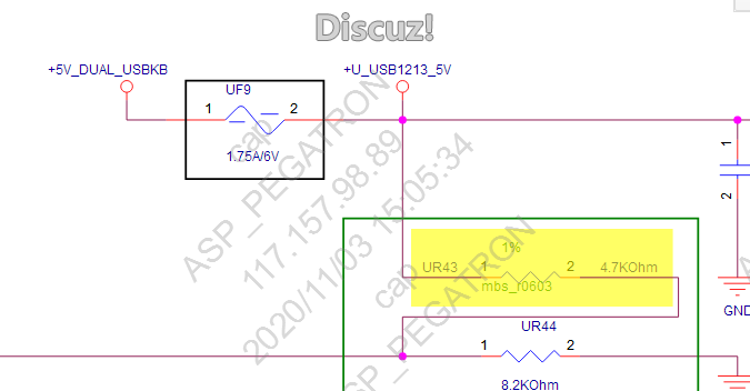

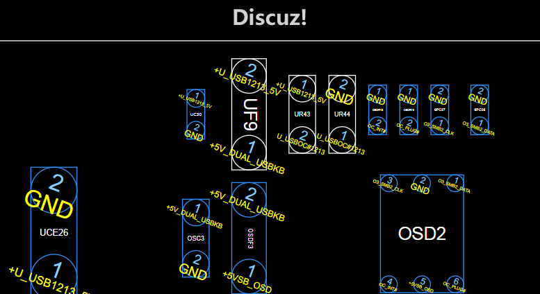

发现5处地方都有电压正常3.3  5V等
唯独USB1213这5V没有旁边电感坏了。直接拉通
拉通后开机测试一切正常
开机正常显示图
