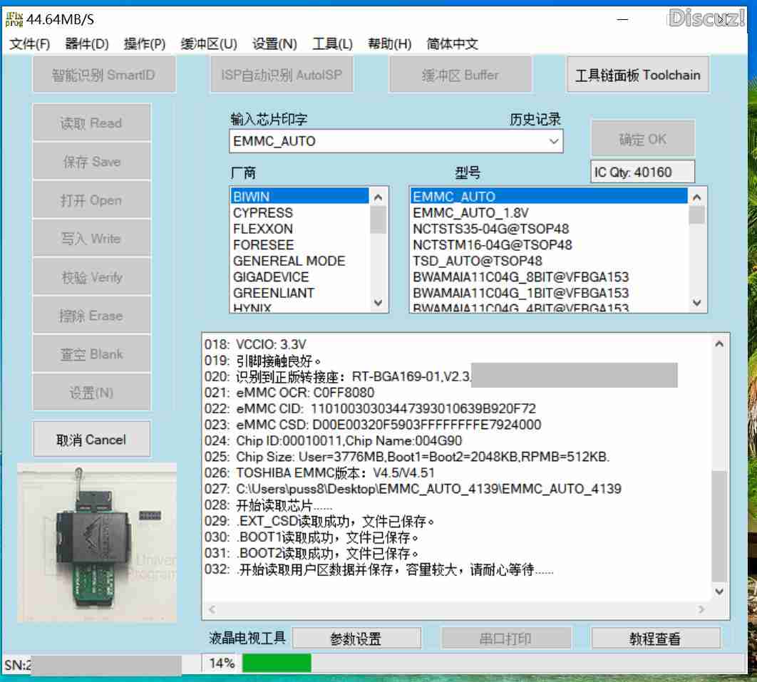

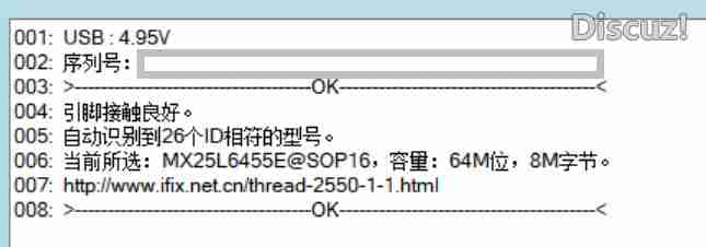

RT809H飞线后出现的问题,读写25系列数据提示引脚问题,即使读写DIP8脚25也会提示1718……等脚故障,读写EMMC没问题,为了验证是否飞线引起的故障把飞线去掉后读写25正常,建议没飞线的谨慎验证后确认!

飞线过以后读取emmc速度杠杠滴,测试读写25一切正常,先检查自己的焊接吧!

经过验证并模拟,基本确认是您焊接连焊所致。
当大芯片CME-M5一端的61.62短路时(正常飞线使用的是62脚),
智能识别25芯片就会报:锁紧座第17.18.31.32脚接触不良。

在显微镜下发现了问题,非常细的一条丝,应该是屏蔽层剪掉的丝网线。
谢谢潘工指点
焊接产生的故障,已正常~
