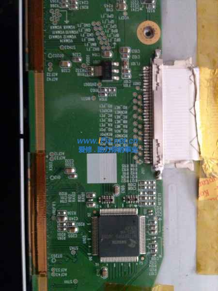

这是PCB
这是PCB
这是未连接VGA时候
这是未连接VGA时候

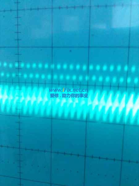

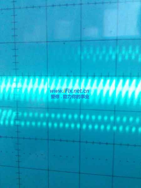

  这是测量的波形
实际测量波形
实际测量波形

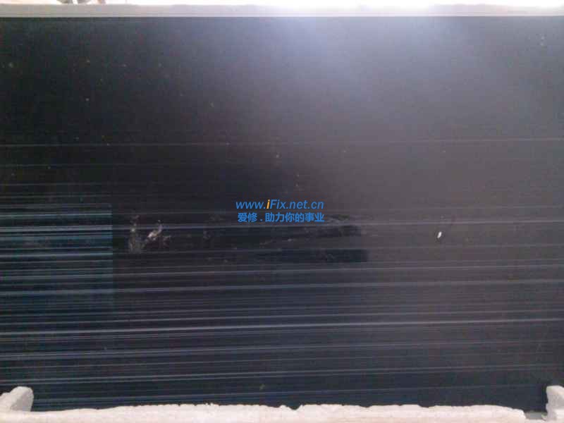

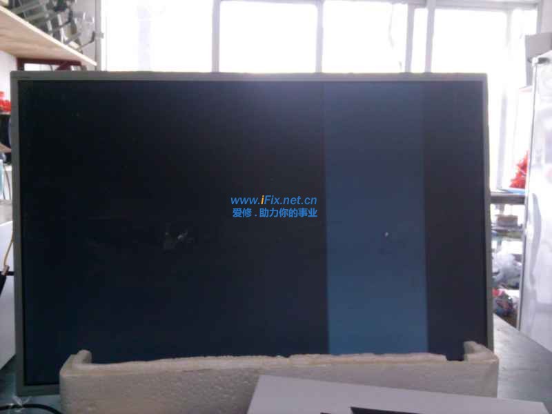

  图片如下,请高人点评,几个图片出现的状态,为什么会如此?谢谢
停止信号输入几秒之后黑屏,然后才是这样状态,而且竖条不停左右移动

未连接VGA状态
未连接VGA状态
