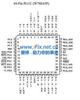

W78E65吧,这个可以使用WINBOND ISP软件,通过串口在线烧录,但不能在线读取,只能拆下读取。

拆下腳位也不同,RT僅能安裝16腳 。
W78E65P

拆下腳位也不同,RT僅能安裝16腳 。
要买支持该芯片的插座

你没有理解错吧
RT809F
目前不支持这类芯片的 离线 读写
等全驱动编程器,
或者你手头上有兼容的编程器才行。

找不到有支持该芯片的插座,還有RT809F好像也沒支持吧!
