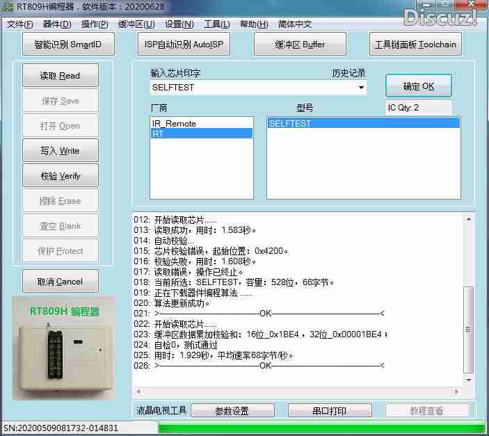

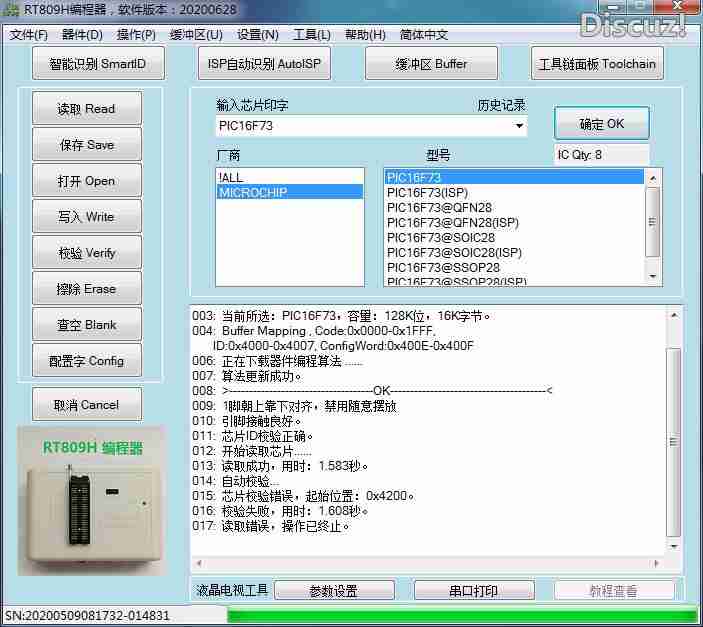

问题如图,我还特地拿了一个新的读取也是一样的问题。编程器今年刚买还没用几次。自检能通过

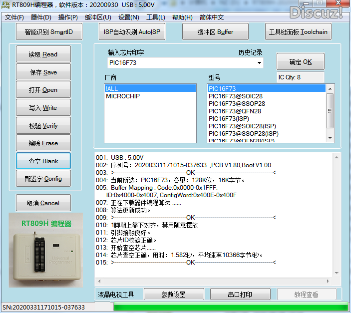

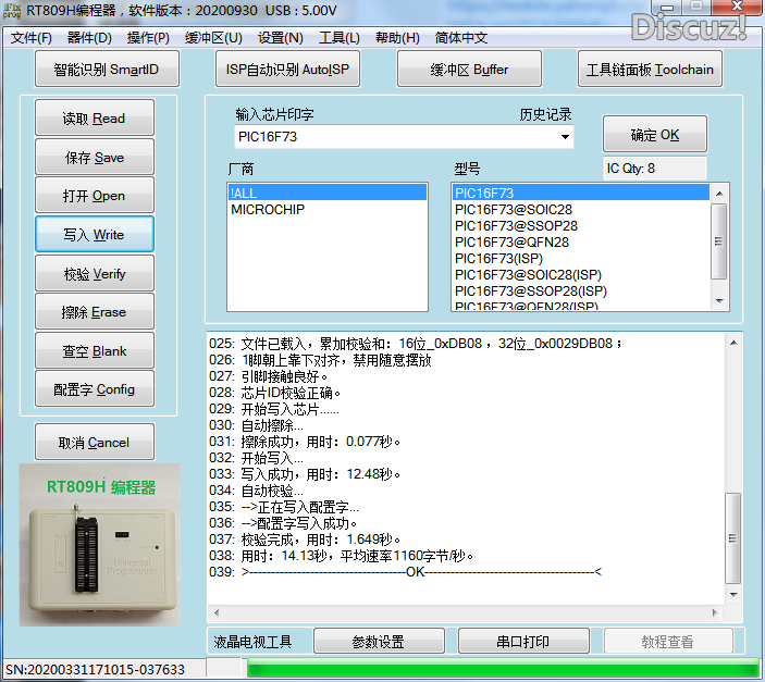

发表于: 2020-10-2 10:13:04
读写长度:0x2000,Buffer Mapping , Code:0x0000-0x1FFF
