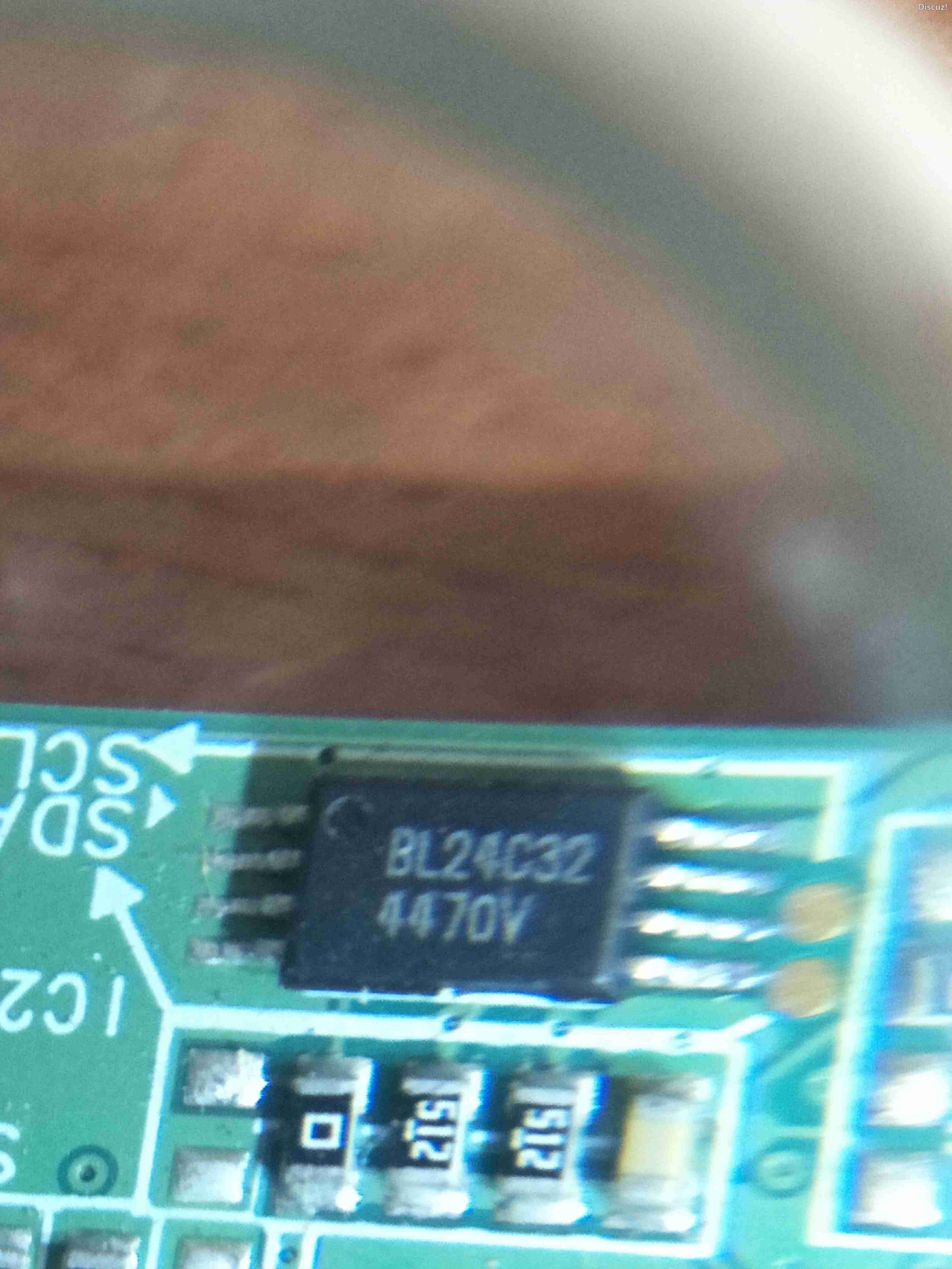

求.用RT809F可以读写我图片存储器.谢谢
发表于: 2020-7-4 09:50:33
求.用RT809F可以读写我图片存储器.谢谢.烧录座有没有卖
发表于: 2020-7-4 10:05:14
24C32 4KB存储器 送的焊接座可能就行 不然就飞线
发表于: 2020-7-4 10:23:32
编程器附带的简易板散件焊好插针就可以,焊上去选择24C32
